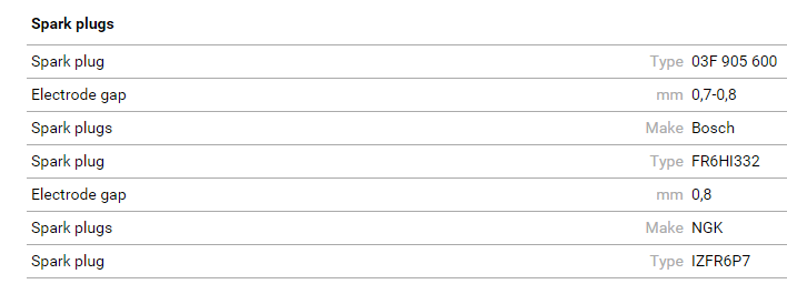

פלאגים (להבנתי אירידיום, חסר לי דגם)
דגם המנוע הוא cbz.

פלאגים תזמין מאיביי, 4 כאלה:
http://www.ebay.com/itm/Ibiza-1-4-TSI-Cupra-Sportcoupe-09-11-BOSCH-Twin-Platinum-Spark-Plug-FR6HI332-/181722966252?pt=LH_DefaultDomain_3&hash=item2a4f8868ec
