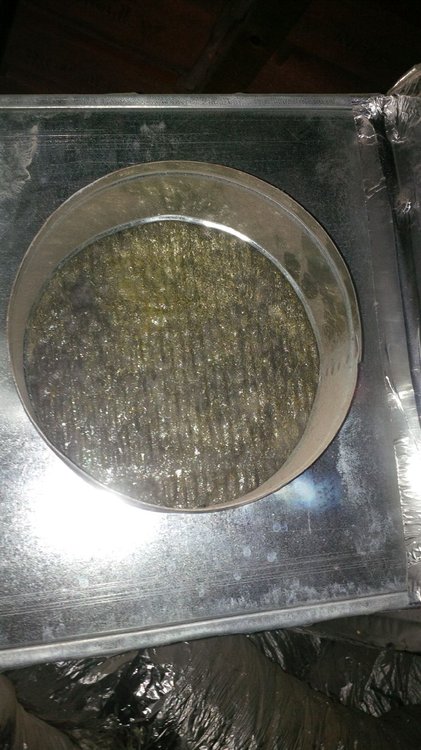

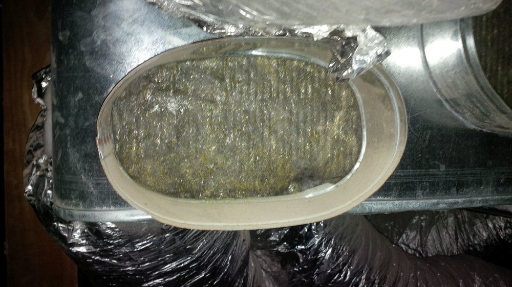

יש לי מזגן מיני מרכזי עם 6 יציאות. רק 3 בשימוש כרגע, ואני רוצה להוסיף תעלה לחדר נוסף.
ראיתי שהיציאות של המזגן חסומות במין לבד עבה כזה, מצב תמונות.
האם לחתוך אותו עם סכין ? יש דרך אחרת לפתוח אותו ? יש הוראות מיוחדות ?
מדוע יש יציאות אליפסה ויציאות עגולות ?
תודה רבה

לחתוך עם סכין או משורית גבס.
העגולות בד"כ 8", האליפטיות 10-12" בד"כ. הן אליפטיות משיקולי חיסכון במקום (אין טעם לעבות את כל היחידה אם אפשר לעשות את היציאה אליפטית).

אצלי במזגן היתה בריחה לא מעטה של קור דרך היציאות שלא בשימוש. מה שעשיתי היה לחתוך "פקק" מחתיכת קלקר בצורה, לנעוץ למקום ולאטום עם סיליקון. אם גם אצלך זה המצב, ממליץ.
שים לב גם שאתה פותח יציאה ולא כניסה של אויר חוזר.

אז אני יכול להשתמש בעגולה, ולא באליפטית ? כי כרגע שלושת הצינורות מחוברים לאליפטיות.

שים לב - היציאות ה"אחרונות" (גדולות יותר) מיועדות לסלון וחדרי מגורים - שם גם מתקבל לחץ טוב יותר של אויר היישר מהמפוח.
היציאות הקטנות (שגם "נהנות" מלחץ וספיקה נמוכים יותר) נמצאות בד"כ ב"התחלה", והן אינן מקבלות לחץ\זרימה ישירה של אויר, אלא נמצאות ב"דופן" המרכזיה, ולכן גם מיועדות לחדרים קטנים יותר.

הנת תמונה של מרכזיה דומה לשלי (שלי עשויה מפח ואין בה דמפר).
היציאות האליפטיות נמצאות "בסוף" הקונוס, ואילו העגולות בתחילת הקונוס.
מה שאתה אומר למשעה זה שאלו שנמצאות בתחילת הקונוס, יקבלו פחות לחץ מאלו שבסופו .
נכון ?
מצב תמונה, האם היא נכונה ? (אני רוצה להוסיף תעלה לחדר של הילדה, ושם אני באמת מעדיף פחות אויר)

מצד שני, אם התעלה לאחד החדרים ארוכה מהשאר, הוא יקבל פחות אויר.
החדר שהכי קרוב למזגן (המזגן מעליו) קיבל אצלי יותר מדי אויר, על חשבון החדרים האחרים. בסוף פתרתי זאת על ידי טבעת קלקר שיצרתי, שהקטינה את היציאה הרלוונטית ואיזנה את הספיקות.
