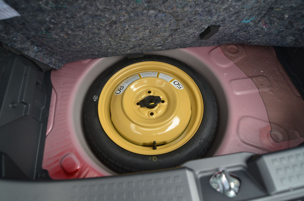

אני נתקל המון פעמים בגלגל רזרבי קטן שאני במקומך הייתי דוחף לתחתית תא המטען..
יש גם מתקן עם כבל שמחזיק את הגלגל החלופי:
תמונה
[ATTACH=CONFIG]424649[/ATTACH]
תמונה
ליעד,
זו תמונה של רזרבי ב-5008? אם כן איזה מודל? אתה יכול לפרט על ההתקן שמחזיק אותו?
