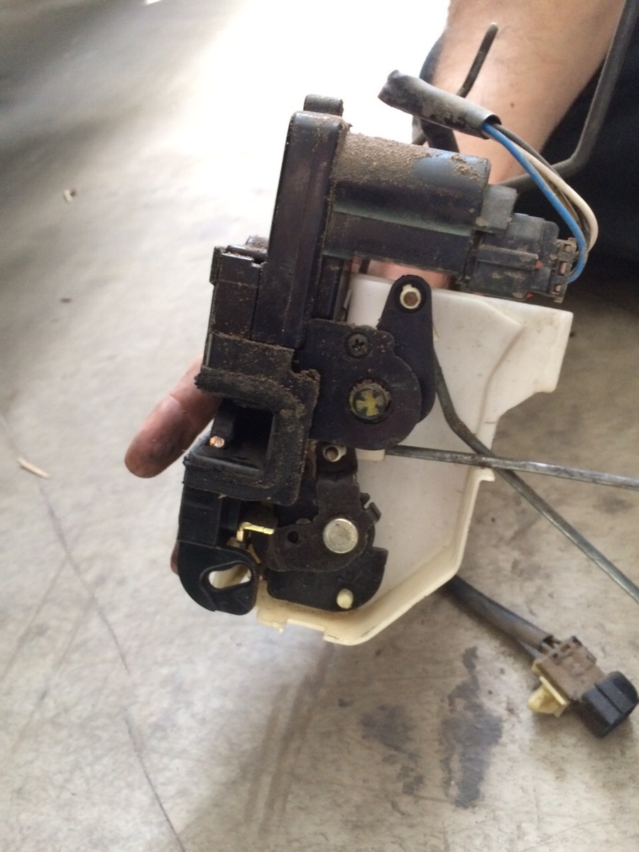

ברכבך יש להתקין מנוע נעילה נוסף (שני חוטים. תקנה באיביי על הדרך) בדלת הנהג ולחווט אליו את מוח שלטי הנוחות במצב פוזיטיב+נגטיב טריגר, לפי השרטוט שתקבל עם הערכה.
לא ניתן להתחבר לתקשורת של המח המקורי.
מעבר לזה אתה צריך בסה"כ מינוס גוף, מתח קבוע לפני סוויץ' ומאותתים.
אם יש לך נעילת תא מטען חשמלית, ניתן להתחבר אליה בנוסף, אם קיים טריגר פנוי בערכה שתקנה.

למה אני צריך מנוע בדלת הנהג? אין שם כבר אחד?

אני מניח שנתקו ידע להסביר יותר טוב ממני, אבל בגדול, יונדאי התחכמו בקטע הזה, גם אצלי בגטס זה ככה.
יש מודול אלקטרוני בדלת הנהג (הוא לא מנוע, הוא סתם מעגל אלקטרוני עם ממסרים ומגעים) , וברגע שפיזית מזיזים אותו עם המפתח (או עם המנוע שמתקינים בדלת לצורך העניין) הוא שולח פקודה לשאר הדלתות להיפתח.
אי אפשר להתלבש עליו עם המוח של שלטי הנוחות.
אל תפחד, תזמין את כל החלקים ואני ארכיב לך אותם. נמשיך בפרטי.
