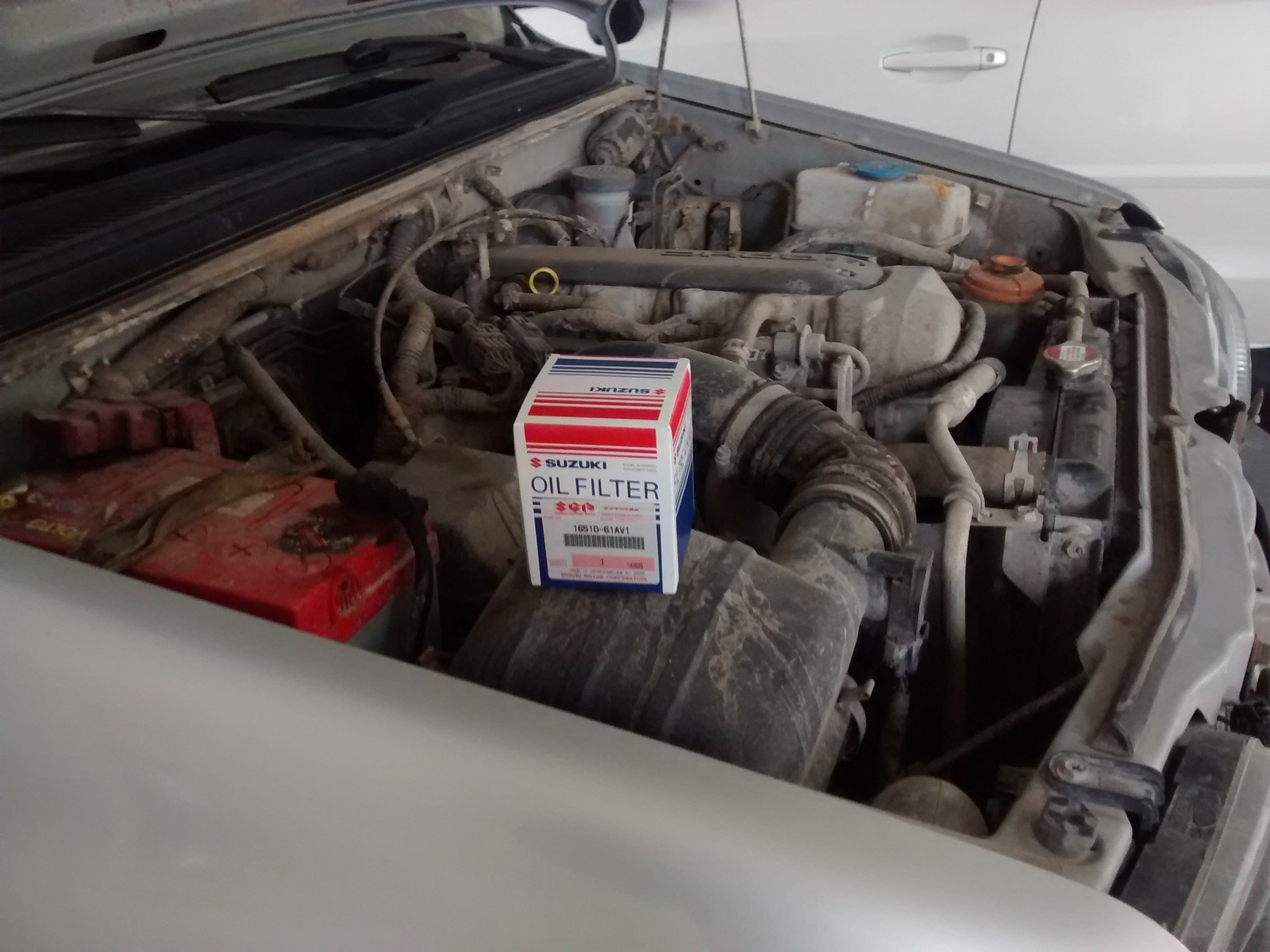

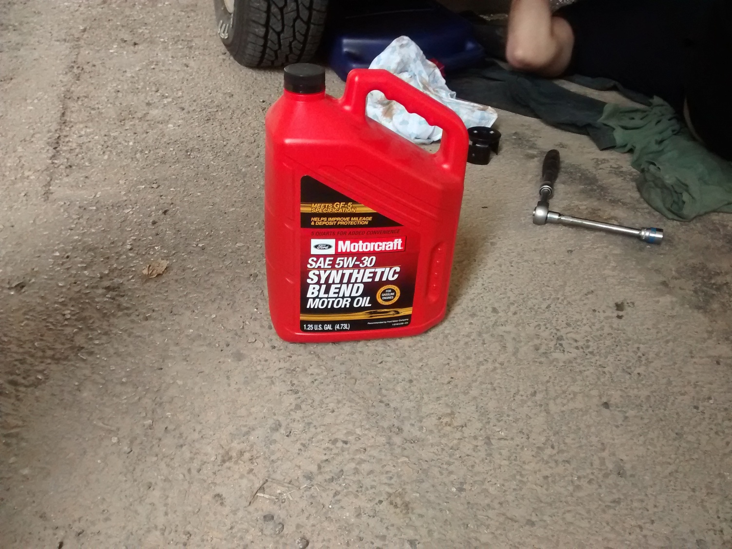

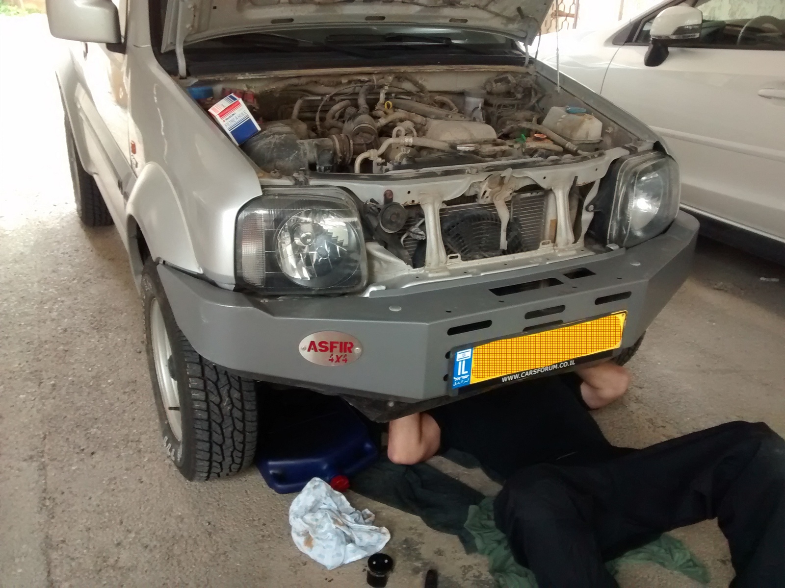

עדכון אחרון ודי;
עשיתי סיבוב באזוה"ת נתניה (ליד העבודה) וחיפשתי שמן מתאים (לפי קריטריון 5W30-API-SN), הציעו לי הכל משמנים בלי תקן API בכלל ועד כאלה שעולים 100₪ לליטר.
בסוף אחרי שיחת טלפון לייעוץ עם מאור ואסף קניתי של Motorcraft, כמעט 5 ליטר ב₪120. עומד בתקן SN.
ואפרופו אסף - אחד האנשים הכי נחמדים שיצא לי להכיר. בלי שבכלל ביקשתי הוא התעקש שאקפוץ אליו והוא יעשה את ההחלפה
כרגיל לא רצה לשמוע שום דבר על תמורה.. (אפילו הציע לטפל לי בשתי תושבות מנוע עייפות שעולות כמעט אלפייה במורשה) המינימום שאני יכול לעשות זה להודות לו כאן על גבי הפורום.
אז הנה, תודה רבה לאסף (ושאר חברי "הכנופייה") וכל מי שעזר לי בשרשור הזה.
