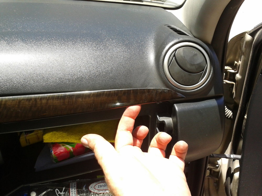

א. פתח את תא הכפפות. בצד ימין למעלה שלו, תמשש ותמצא מעין שקע בTRIM המאורך הזה, שעוטף גם את השעון/תצוגת רדיו/טמפ' מזגן. (אצלי הוא בצבע עץ).
ב. תכניס אצבעות לשקע, ותמשוך את הTRIM הזה אליך, תוך שאתה מכופף אותו. (יש לו שן גדולה בצורת "ר" שהולכת ימינה, לכוון הדלת. אנחנו מנסים לשחרר אותה). אחרי שהשן בחוץ, מושכים את הTRIM (באמת סליחה, אין לי מילה עברית לזה) בזהירות ישר אלינו.

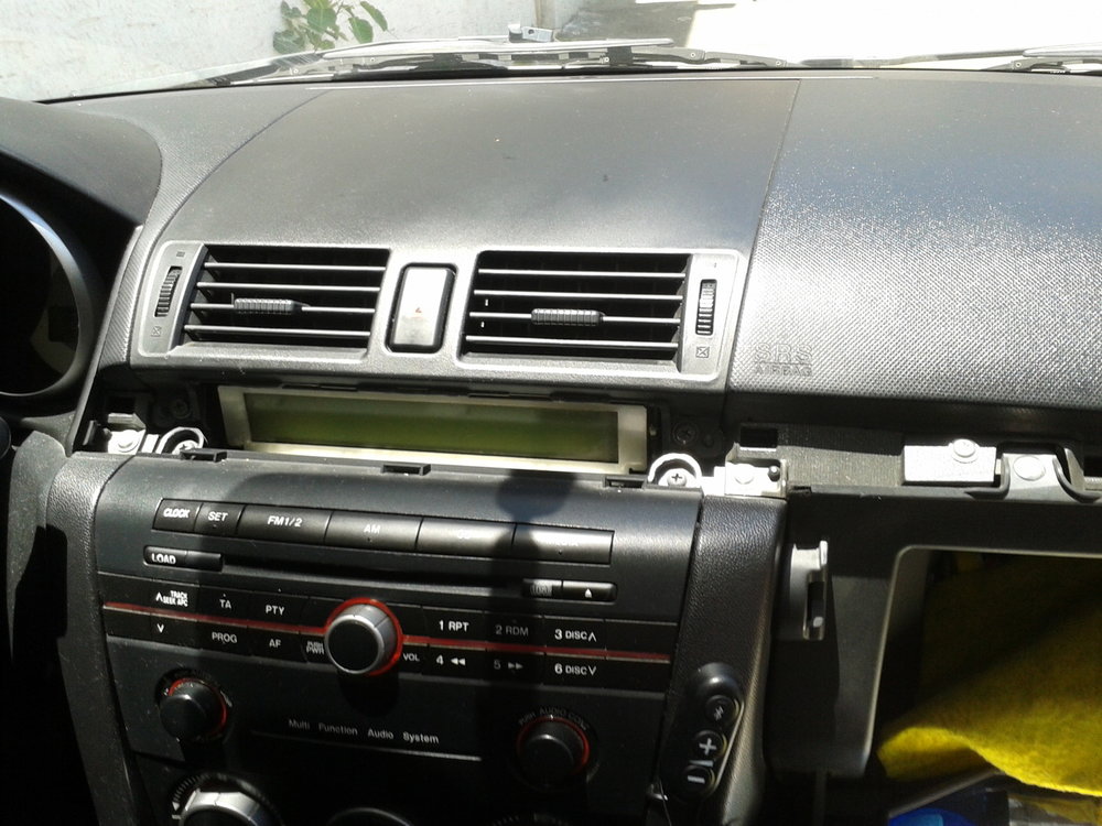

ג. אחרי שכל הTRIM בחוץ (וב"ה לא נצטרך לחזור שוב על המילה הזו :-P) אתה תראה מעל הרדיו שני ברגים. אתה מוציא אותם ושולף את הרדיו. תנתק אותו מהקונקטורים שיהיה לך נוח לעבוד. אל דאגה - הוא לא ננעל.

2013-06-15 12.46.21.jpgהמקום של החריץ להכניס את היד
2013-06-15 12.18.01.jpg הברגים של הרדיו

יש טוויזר מיוחד לשליפת פיוזים. אם אין לך נגיש, גם חברה עם ציפורניים ארוכות זה תחליף סביר :-P.
סביר שזה נורות שרופות, ולא פיוז.
לגבי הפירוק-
ד. ברגע שהרדיו בחוץ, הוא לא מחזיק יותר את המזגן (כן, מהנדסים גאונים. בנו את זה כמו מגדל...) מאחורי הפאנל של המצית ונורת כרית אוויר נוסע , שכבר פירקת, בטח ראית שני ברגים. תפתח גם אותם. עכשיו המגירה של המזגן סו"ס תשלף.

[ATTACH=CONFIG]410874[/ATTACH]המקום של החריץ להכניס את היד
[ATTACH=CONFIG]410875[/ATTACH] הברגים של הרדיו
