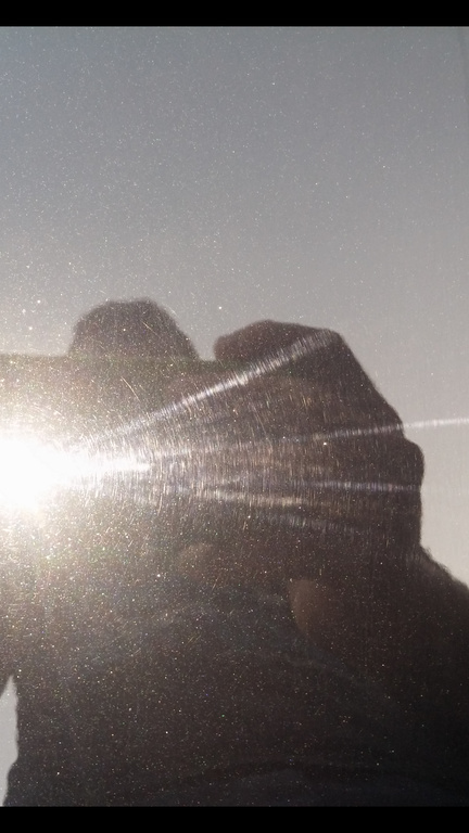

רוצה לטפל בפוליש בצורה ידנית נקודתית ואחריי זה ליישם ווקס
זה הסדר הנכון ?(לפי הבנתי פוליש מוריד שכבה ואילו ווקס ממלא )
השריטה מאוד קטנה ולא נראית לעין רק אם מתמקדים,משער שזה יימלא את זה ויחזור לקדמותו
לגבי יישום,לשים לחכות מעט ולהוריד עם מטלית ?
האם זה יעזור גם לסרווילים ?
אשמח לקישור לפוליש מומלץ

ווקס נותן שכבת הגנה
ידני זה אותו רעיון

אני צריך פד מיוחד ? ספוג הפלא יהיה טוב ?
לאחר הפוליש לשים שכבה של ווקס ?
מבצע בצורה נקודתית

כן אני קניתי מאוטודיפו, השתמשתי בפד צהוב רגיל מאיביי.
ביצעתי את הפוליש באופן ידני, שים לב שתחזיק את הפד בלי להפעיל לחץ גדול באצבעות בנקודה מסויימת על הפד.
ברכב שעבדתי עליו נאלצתי לבצע הרבה הרבה איטירציות עם הפד עד שהצבע חזר להיות רענן ומלא ברק, למעשה, כשעשיתי מספר קטן של איטירציות, הצבע נראה כאילו התקלקל ונהיה עוד יותר דהוי מאיך שהיה.
מומלץ מאוד לבצע אחר כך ווקס, כדי לשמור על שכבת הצבע החדשה שנחשפה אחרי הפוליש.

דרך אגב אם אני רוצה לעשות פוליש וווקס לכל האוטו ככל הנראה אצטרך יותר מבקבוק אחד ?

לא נראה לי, אני חושב שבקבוק אחד יספיק.
אם אתה מתכוון לעשות פוליש לכל הרכב, אז מומלץ לנסות קודם על חלק קטן ומוסתר ברכב. ואם התוצאה שקיבלת מהניסוי הזה הייתה מוצלחת, אז תמשיך על כל הרכב. כדאי לבדוק את התוצאה אחרי ביצוע הפוליש תחת השמש או אור חזק לפני שממשיכים.
וכשאתה מבצע פוליש באופן ידני, אז תמיד תבצע חלקים קטנים. למשל אם אתה מבצע את הגג, אל תעשה את כל הגג מהפעם הראשונה, עדיף לחלק אותו לחלקים קטנים.
חס וחלילה אל תעשה עם ספוג הפלא!

אשמח להסבר וללמוד מדוע

אשמח לדעת מה הסיבה
איזה נזק יכול להגרם כתוצאה מהפוליש ?
ספוג הפלא מכיל בתוכו חומרים שוחקים, הוא בעצם כמו נייר זכוכית שאם תשתמש בו על צבע אתה פשוט תהרוס אותו.

קניתי פד יעודי ואת הפוליש של מגוויר
הרכב נקי
שם מעט פוליש על הפד עובר בתנועות סיבוביות בלי להפעיל לחץ יותר מדי על הספוג -פד
לאחר מכן מנגב טוב עם מטלית מיקרופייבר ואז עובר עם ווקס
פספסתי משהו ?
