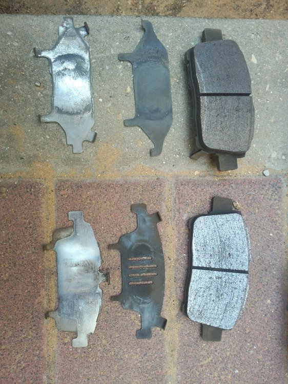

רפידות רועשות בגלל שלא מורחים גריז נחושת ו/או מרכיבים את הפחיות לגב הפרידה, פחיות שכל ייעודן בחיים הוא... להשתיק רעשים.
אני מדבר על הפחיות שבתמונה המצורפת. מוסכניק חאפר זורק אותן עם הרפידות הישנות ולא טורח להעביר אותן לרפידות החדשות.

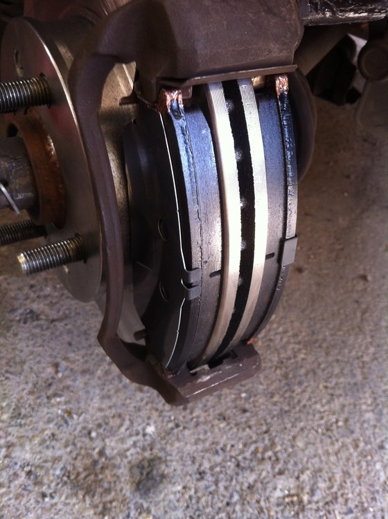

הגירוז נועד למנוע צווחת הבלמים, וברשותי שפורפרת גריז המיועדת לגירוז מוליכי הקליפר וגב הרפידה - הגירוז בפרוש מונע את הרעש הזה.

הגריז מאפשר לרפידות לנוע בצורה חלקה אחורה וקדימה על התושבות.
התמונה הזאת תעזור לך להבין באיזה חלקים הרפידות נוגעות בתושבת, שימי לב לנחושת בקצוות הרפידות:
