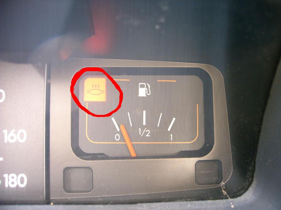

שאלה ראשונה- קניתי לא מזמן את הרכב הנ"ל ובעבר היה לי את אותו הדגם. יש לי עכשיו מנורה בלוח שעונים שלא הייתה קיימת ברכב הקודם. (צירפתי תמונה)
מה המנורה הזו אומרת? והאם זה תקין שהיא דולקת לפני שמניעים ובהנעה היא נכבת?

הנורה תמיד דלקה גם לי במקום הזה (נראה לי שהיתה נורה עם סימון שונה אבל זה כמו הנורת בדיקת מנוע או בסגנון אז זה גם תקין כל עוד היא נכבת
המנורה הזאת קשורה לממיר קטליטי והיא אמורה לדלוק לפני הנעה ולהתכבות אחרי ההנעה זה תקין.

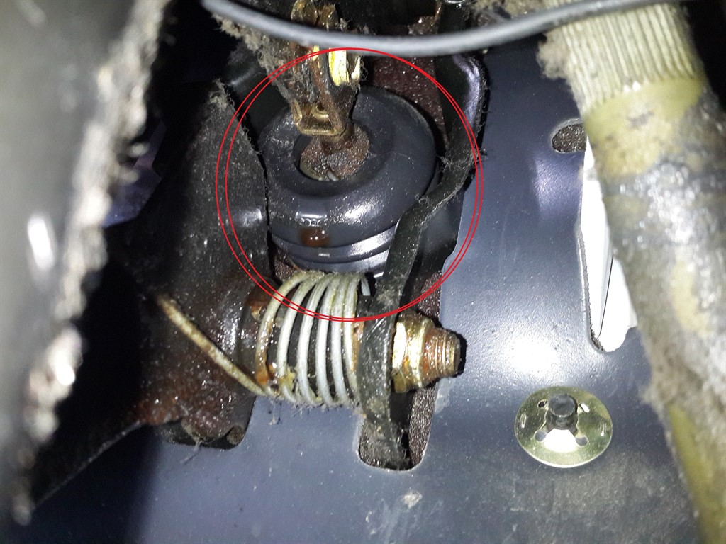

בלי קשר הרכב כרגע מושבת מנזילת שמן ברקס שנוזל מכיוון הדוושה של הברקס על השטיח של הנהג.
אם מישהו מכיר את הבעיה ויודע במה מדובר ואיזה חלק יש להחליף אני אשמח לשמוע.. (הוספתי צילום של איזור הנזילה)
