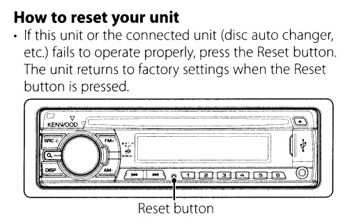

עדין לא הבנתי את תצורת החיווט אצלך (לא משנה, הבנתי מפוסט קודם שלך) ואיך בדקת שאין קצר, אבל בנוגע לריסט (שים לב, מאפס הגדרות):
עריכה אחרונה על ידי Tom_22
לפני שנים הייתה לי מערכת של קנווד וקרה לי אותו דבר מסיבה לא ברורה. המכשיר לא חזר לעצמו עד שניתקתי וחיברתי את ה+ שלו, אפילו כפתור האיפוס לא עזר. אבל תעשה את זה רק אם אתה באמת בטוח שאין שום קצר בחיבורים. ממליץ אפילו שתנתק את הרמקולים ותפעיל את הרדיודיסק לפני שאתה מנתק אותו כדי לבדוק אם אחד מהם מקצר.

הריסט נועד רק לאחר שהסרת את מקור הבעיה. זה לא יעזור אם הוא עדין שם.
