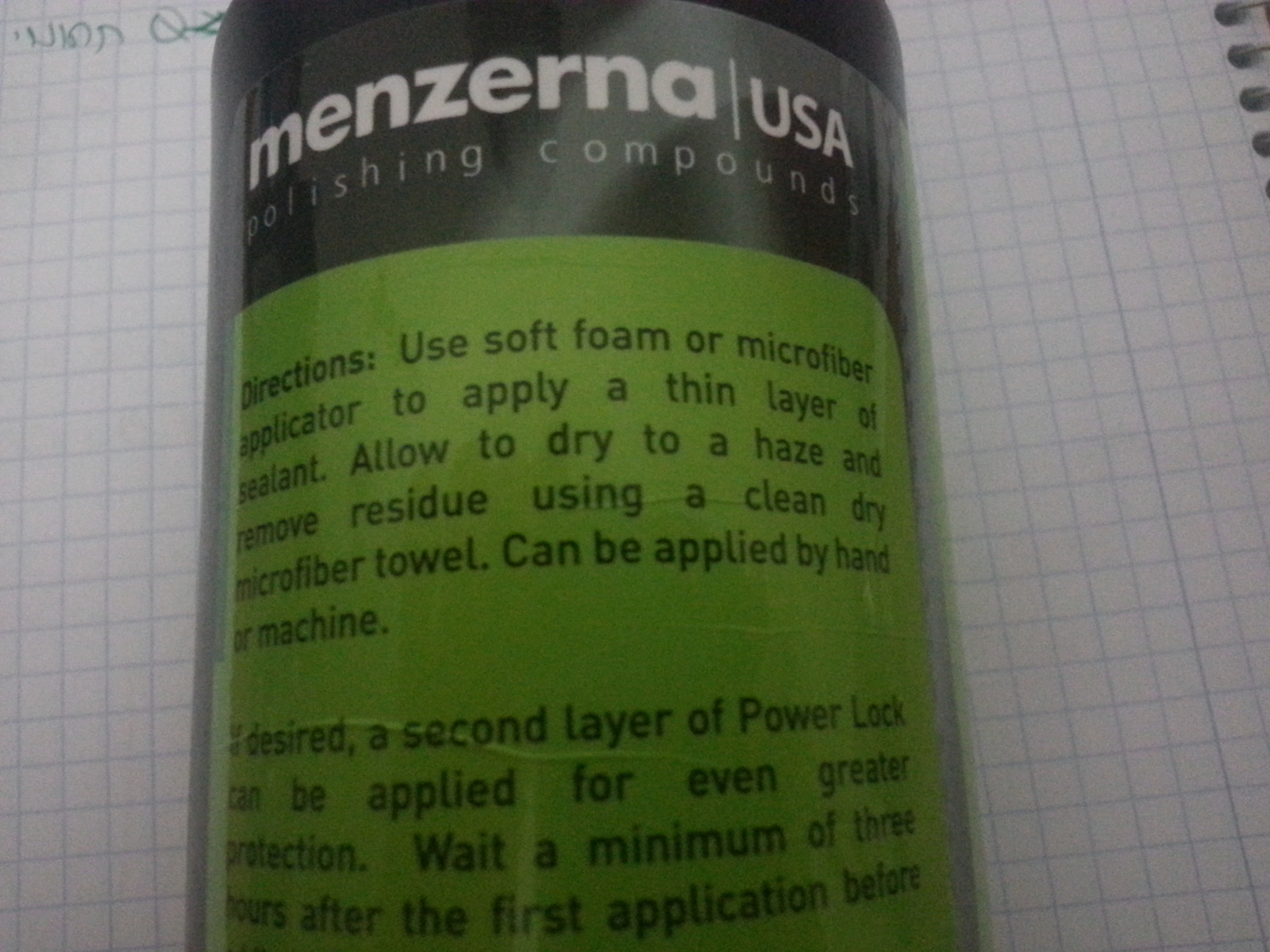

אני אשמח שתראה לי איפה על הבקבוק של מנזרנה 1 פיינט מצויין זמן ההמתנה לפני ההסרה.
אני אעזור לך:
שורה תחתונה שחסרה בתמונה: "adding the second layer"
אני אעזור לך:
[ATTACH=CONFIG]390081[/ATTACH]

לכן באמת כל הנושא הזה נפתח כיוון שלא מצויין פרק הזמן שיש לחכות אלא רק לאחר שיתייבש, אז לנגב...שזה קצת כללי מידי ולא תמיד מובן לדעתי,
