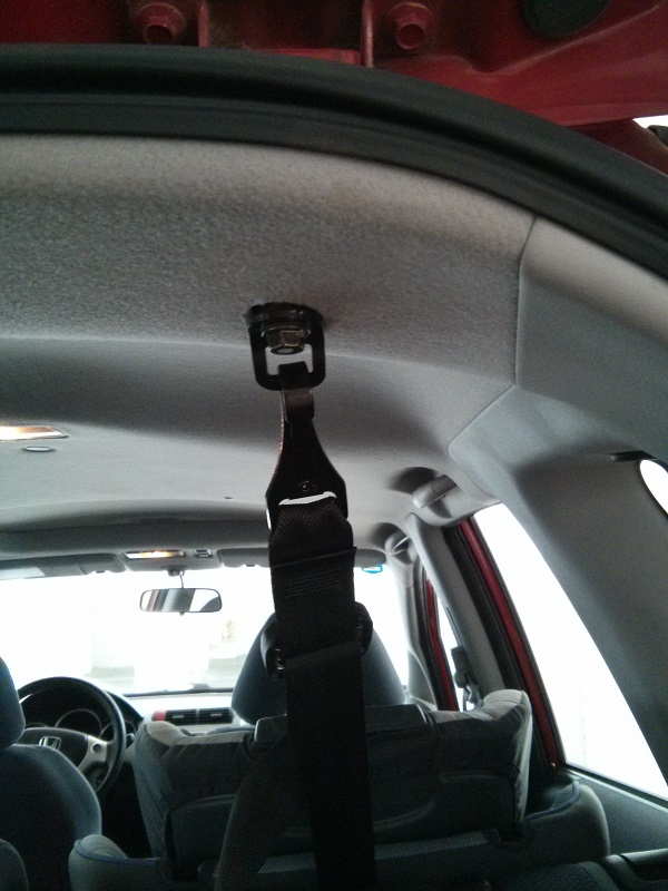

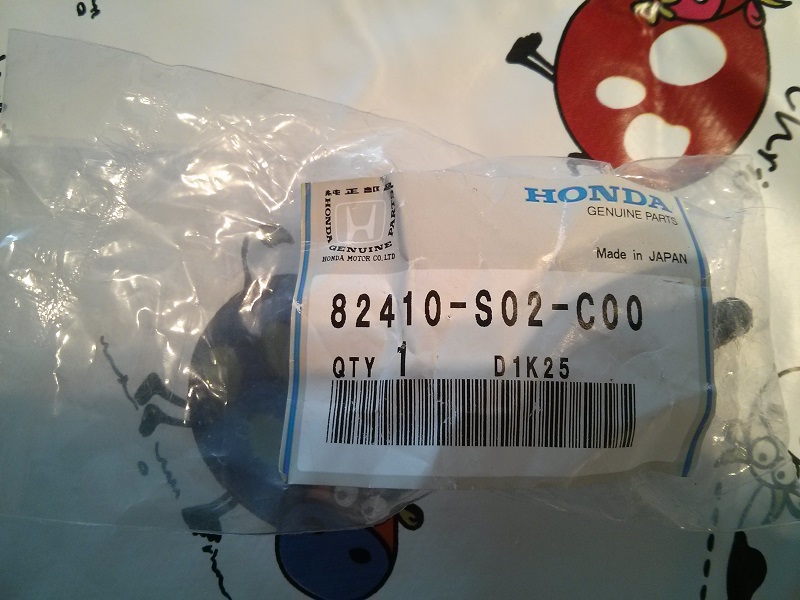

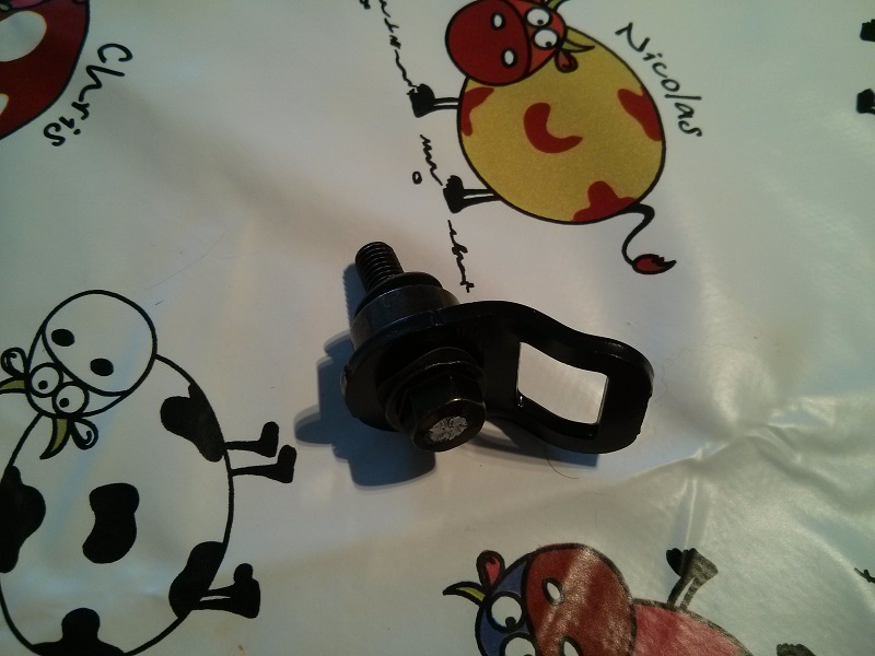

מסתבר שבג'אז באופן סטאנדרטי מגיעים רק שני עוגנים בכיסא (במושב האחורי בשני הצדדים), ויש הכנה לעוד שני עוגנים בגג, אולם את העוגן עצמו שמתחבר להכנה הזו צריך לקנות בנפרד. קונים את העוגנים (מק"ט 82410-S02-C00), מבריגים אותם להכנות בגג (לא הצלחתי למצוא באיזה מומנט וגם במוסך המורשה לא ידעו לומר לי), וזהו - יש עוגן שלישי.

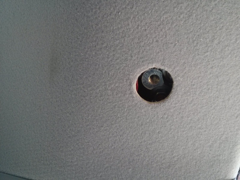

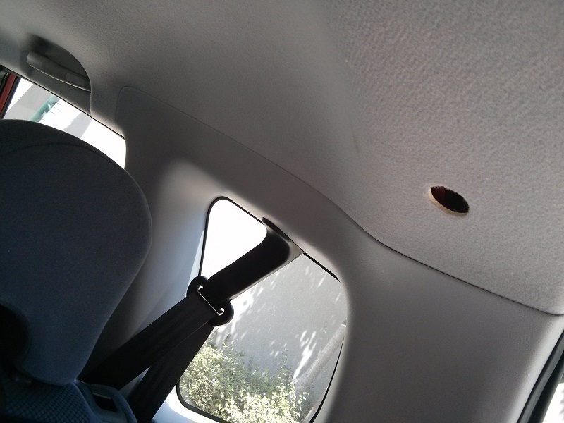

צד נוסע: קיים פקק גומי בקוטר של כ 1.5 ס"מ בתקרת הרכב. מסירים את פקק הגומי ומתחתיו מתחבאת הברגה.

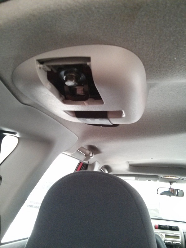

צד נהג: בחלק האחורי של תושבת חגורת הבטיחות האמצעית (נמצאת פיזית בגג הרכב) יש מכסה שניתן להסרה - בחלקו האחורי קיים בורג שצריך להוציא ולהבריג במקומו את העוגן השני.
צרפתי תמונה של העוגן ושל המק"ט.
