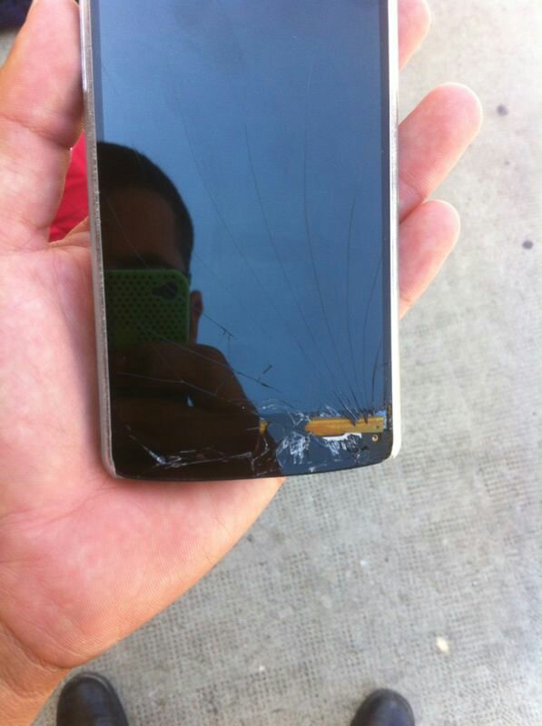

חברים אפשר להדביק מדבקת זכוכית ולהמשיך ככה קצת?
אמרו לי שלא טוב להשאיר ככה שאם יהיה לחות בערב בבוקר זה יגיע ללוח אם ויהרוס לגמרי
תודה רבה מחכה לתשובה

השבר שלך בחלק התחתון, הבורד בחלק העליון, לא הייתי דואג כ"כ מלחות וכו', יותר מדאיג לחתוך את האצבע.

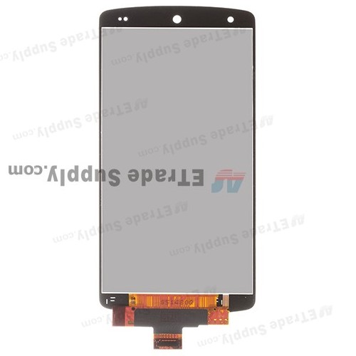

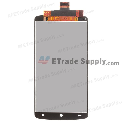

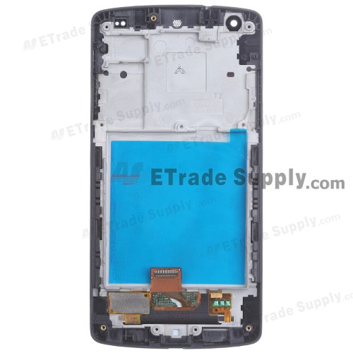

מוטי, שלום.
שוב אני מזכיר לך- האם החבר שלך מוכן להיתעסק בהחלפת מסך ללא הFRAME? כלומר אתה קונה רק את המסך ללא המיסגרת(גוף) עליו הוא מודבק וזה אומר שצריך להוריד את המסך הישן שלא ממש כיף גדול ואז כניראה ליקנות מדבקת דוץ שחתוכה למכשיר ולהדביק את המסך הזה.
רק תוודא עם החבר שהוא מוכן להחליף בצורה הזו או שהוא רוצה עם הFRAME ששם יהיה כל יותר כמו לגו בלי שוף גירו מסך ישן והדבקות מסך חדש.
שים לב להבדלים בתמונה:
