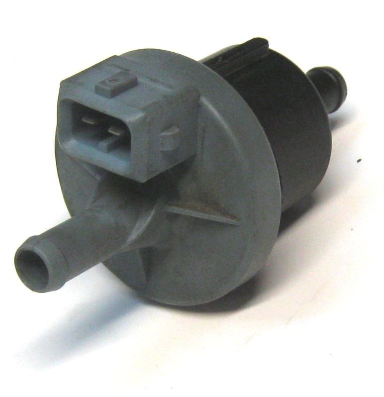

בחלק העליון של המיכל צריכים להיות 2 צינורות כאשר לצינור אחד מחובר השסתום החשמלי (סולונאיד) ובהמשך הצינור מחובר למערכת הוואקום מהמצערת.
הצינור השני בחלק העליון של השסתום מחובר למיכל הדלק.
בעיקרון השסתום אמור להיות סגור כאשר הסוויץ' במצב OFF. השסתום מופעל על-ידי מחשב הזרקה/הצתה בפולסים כאשר המנוע חם.
בעקרון אין הנחייה להחליף את מיכל הפחם לאחר X קילומטרים או Y שנים אבל מכיוון שברכבך מיכל הפחם כנראה ספח כמות דלק יחסית גדולה רצוי להחליפו.
רוב הסיכויים שהבעיה היא בשסתום החשמלי או בחיווט החשמלי לכן תתחיל מבדיקה וויזואלית של הצנרת והחיווט החשמלי.
ככה נראה השסתום החשמלי ברכבך (הצבע עשוי להיות שונה).
