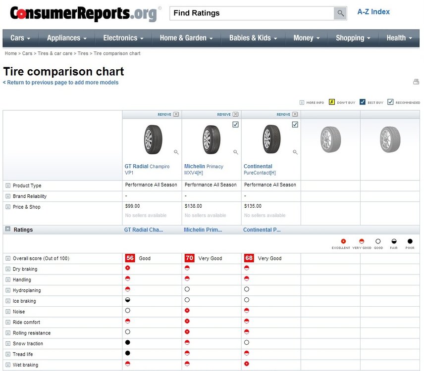

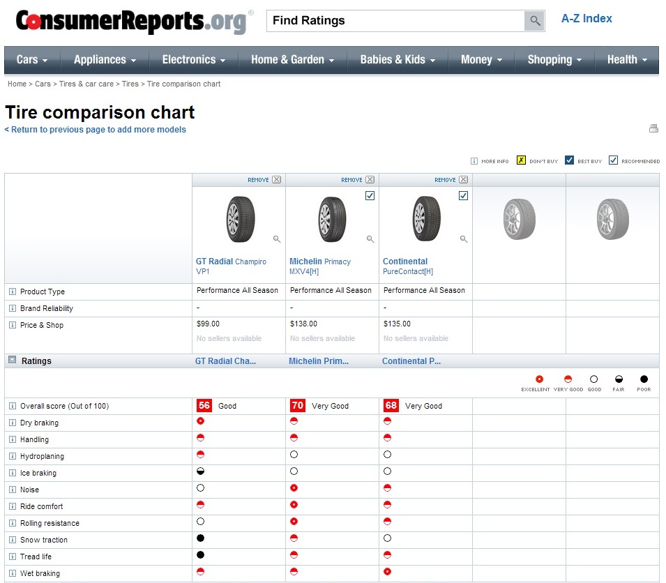

והנה עוד משהו - מבחן השוואתי של ה- Consumer Reports האמריקאי. הצמיג המדובר (GT Champiro VP1), בהשוואה מול צמיגים מקבילים של מישלן ושל קונטיננטל.
תוכל לראות שהצמיג של GT מקבל ציון טוב יותר מהם בבלימה בכביש יבש ובפינוי מים; משתווה להם במרבית הפרמטרים כגון אחיזת כביש, נוחות נסיעה ובלימה בכביש רטוב; ונחות מהם בפרמטרים של בלימה על קרח (קצת פחות רלוונטי בישראל), רעש, התנגדות לגלגול (מה שאומר צריכת דלק גבוהה קצת יותר) ואורך חיי צמיג. במילים אחרות - בפרמטרים הקשורים לבטיחות, הצמיג של GT אינו נחות מצמיגים מקבילים של מישלן וקונטיננטל.
ועוד נקודה חשובה - מחיר הצמיג בארה"ב - 99$. מחיר הצמיג באתר טייר קלאב, כולל פירוק, איזון התקנה ומע"מ - 347 ש"ח.
