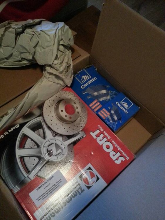

ליבואן של ATE בארץ אין POWERDISC, גם לא רפידות מהליין הקרמי - אך ורק דיסקים ורפידות מקוריות. הוא גם לא מוכן להזמין במיוחד.
הבאנו POWERDISC מגרמניה (ל-OPC), כולל גם רפידות מהליין הקרמי - רמת הבלימה השתפרה באופן ניכר, גם תחושת הדעיכה תחת עומס כבד - נעלמה קליל.
עלות הדיסקים הקידמיים, רפידות קרמיות קידמיות ורפידות אחוריות מקוריות - 250 יורו (+50 יורו משקל עודף במזוודה...). בקיצור - שדרוג מורגש במחיר מגוחך - ביחס לעלות המקור בארץ.
זמן קצר אחרי שהבאנו את החלפים, גם חבר נוסף (עם MK6 GTI) קנה לעצמו סט דומה.
