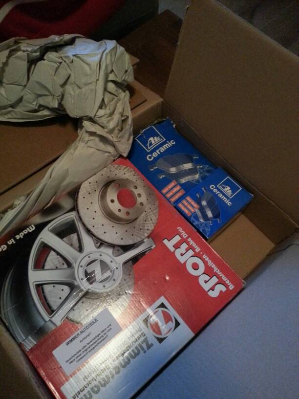

  • חודש מאוחר יותר...
עדכון:
תודה לכל החברים על הייעוץ,
זה המוצרים שנקנו.

את מי שמעניין אז המחירים הם:
זוג צלחות זימרמן 118 יורו=566 שקל.
רפידות קרמיות קדמיות 67 יורו=321 שקל.
רפידות קרמיות אחוריות 54 יורו=260 שקל.
סה"כ=1147 שקל.
המחיר עבור רפידות רגילות כמו שמוכרים בארץ הוא בערך חצי ממה ששילמתי על קרמיות,כלומר גם כאן שוחטים אותנו במחירים כפולים בארץ הקודש:|
