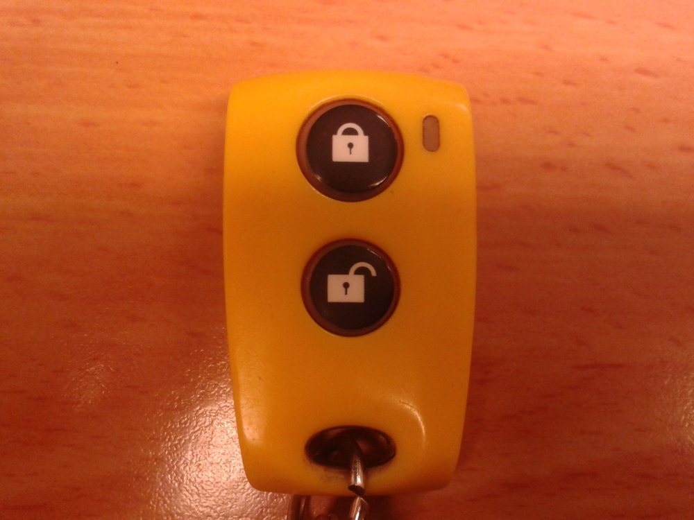

לפי שנה קניתי את הרכב מאוטו סנטר וקיבלתי 2 שלטי נוחות כמו בתמונה
השלט מזה זמן רב עושה בעיות והיום החליט סופית שהוא לא פותח את הרכב.
הלכתי לעסק שמשכפל שלטים והוא אמר לי שזה שלט בעייתי כי יש אותו רק לחברות הליסנג
וזה אמור לעלות 200 ₪.
בנוסף הוא אמר לי שהוא צריך לראות של איזה חברה המוח של הנעילה ואז כנראה לעשות מעקף במוח.
על מה לעזאזל הוא מדבר? מישה נתקל בדבר כזה?

תזמין מEBAY מערכת קומפלקט עם מוח ושני שלטים,תלך להתקין אצל חשמלאי ויצא לך קצת יותר יקר משכפול שלט אחד.

אם הבעיה היא בכך שהכפתור לא נלחץ, אפשר להחליף את הכפתור לבד בעלות זניחה.
אם משכפלים לך שלט, אני לא מצליח להבין למה צריך להתעסק עם הרכב.

סליחה אם זה יהיה מטופש אבל האם בדקת אם הסוללה צריכה החלפה ? יש עוד אפשרות,כמו שקרה לי אתמול שהתקשורת של השלט עם הרכב אינה תקינה ואז,קידוד מחדש עלה לי 50 שח.גילוי נאות-יש לי רכב זהה לשלך לחלוטין וגם הוא נרכש מאוטו סנטר מחלת השלטים ידועה ומוכרת.

הסוללות חדשות מלפני שבועיים.
פירקתי היום את השלט ומתברר שאם לוחצים על הכפתורים ישירות במוח השלט עובד מצויין
אני אנסה לקנות כיסוי חדש
