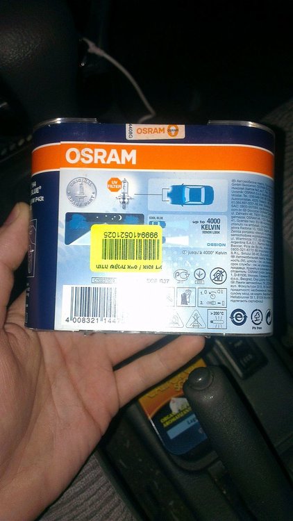

היי
צילמתי את הקופסה של הנורות שיש אצלי.
במידה ואני נגש שוב פעם לטסט ונופל על טסטר בלאי שכזה - יש טעם להראות לו את הקופסה?
איפה בדיוק נמצא תקן ה E שמתאים לישראל?
שוב תודה!
Opel Adam S 2017
אוסרם זו חברה איכותית ויש לנורות האלה תקן בישראל. צריך להיות איפהשהו את הלוגו הזה:
זה לא מפיק אור שמתקרב אפילו לגוון כחול.
לדעתי פשוט הכשילו אותך כדי שתקנה אצלהם נורות. אני באמת לא מצליח לחשוב על סיבה אחרת.
יש מתחת למדבקה הצהובה רשום ECE R37 - האם זה הדבר?
שלהבא בטסט אני אוכל להראות לו את הקופסה שירד ממני.
זה מייאש.
Opel Adam S 2017
כן, זה התקן. בפעם הבאה אל תלך לשם בכלל. או שהבוחן הזה לא מקצועי בעליל, ברמה כזו שהוא לא מכיר סוגי נורות מעבר לאמריקן איגל, או שבאמת זה נועד לגרום לך לקנות שם.
