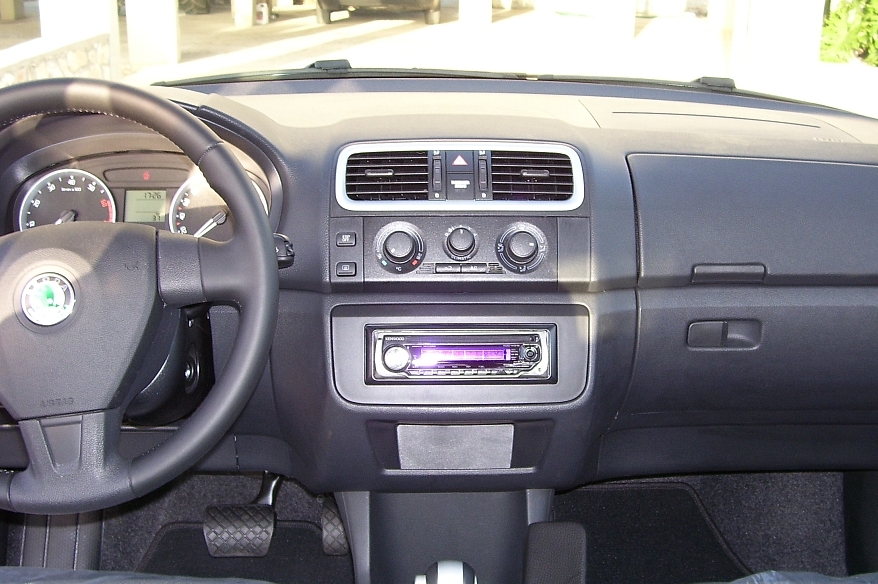

הקונסולה אצלי היא DIN1 (הקטנה) ולא ה- DIN2 (הגדולה), לפיכך אני לא יכול להתקין שם מערכת מולטימדיה עם מסך כמו במכוניות החדשות.

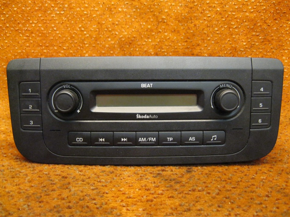

ראיתי באיביי מערכת מקורית לרכב הזה שנמכרה איתו באירופה. האם מבחינה טכנית זה יעבוד? מדובר בעלות של 600 ש"ח כולל הובלה, ולפני מיסים. בהנחה שהמוכר נותן לי את הקוד של המערכת, האם מדובר על ניתוק הרדיו דיסק הישן וחיבור המקורי ובזה נגמר הסיפור, או שמדובר בבלאגן שלא כדאי להיכנס אליו?

יש תמונות של הרכב שלי כעת והרדיו דיסק המקורי שמציעים למכירה.
תודה!

לגבי כניסת AUX יש לי אותה עכשיו ברדיו דיסק הנוכחי - הרכב אצלי 5 שנים ומעולם לא השתמשתי בה. אפילו אין לי בכלל כבל AUX, וגם אם היה לי אין לי בטלפון שירים שמורים בכלל (אולי אני אזמין כבל מאיביי ואח"כ אעביר שירים לטלפון מהמחשב). זאת גם הסיבה שחסרונו של החיבור הזה לא כ"כ מפריע לי ברדיו דיסק המקורי שמוצע למכירה.
השימוש שאני עושה ברדיו דיסק זה בעיקר ניגון דיסקים צרובים ומעט קליטת רדיו. כך או כך, אני מבין שההמלצה שלכם זה להחליף את הרדיו בחדש לא מקורי, ולא להזמין את המקורי. חשוב לזכור שהמקורי משתלב יפה יותר בקונסולה... שזה גם היה שיקול.

לדעתי המקורי נראה הכי טוב עם התאורה של תא הנוסעים, הוא לא גרוע ולדרישות שלך נשמע שזה הכי מתאים.
