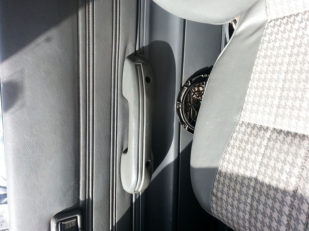

יש לי טנדר סובארו 2 מושבים.
כיום ישנם זוג רמקולים (שיוחלפו!!) בדלתות והייתי מעוניין להוסיף טוויטרים.
היכן מומלץ למקם את הטוויטרים?
אשמח לקבל המלצות לרמקולים לדלתות.

הבעיה העקרית שהרמקולים נמצאים במיקום לא טוב בדלתות.
כאשר הדלתות טרוקה המושבים "חוסמים" את הרמקולים.
זו הסיבה שאני רוצה להוסיף רמקול/טוויטר נוסף.
אין אפשרות להזיז את מיקום הרמקול בדלת מאחר ויש שם מנוע של חלונות חשמל ועוד כמה דברים...:?
הרמקולים כמובן יוחלפו למשהו נורמלים!!
