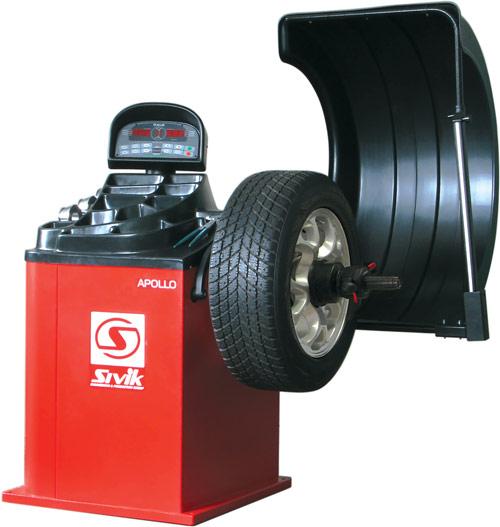

איזון הג'נט מתבצע יחד עם הצמיג, וכמעט תמיד הם לא מאוזנים פיקס ונדרשת הוספת משקולות. כלומר ברוב המקרים מרכז המסה של הגלגל לא חופף עם המרכב הגיאומטרי שלו, וכשהגלגל מסתובב במהירות גבוהה, הוא רועד.
בדיקת האיזון מתבצעת על ידי מכונה (בתמונה). בכל פנצ'ריה יש את המכונה הזו.
היא מסובבת את הגלגל ומראה על הצג, איפה נדרש להרכיב משקולת, ומה גודל משקולת הנדרש. יש משקולות במספר גדלים.
לאחר הרכבת משקולות, מבצעים בדיקה חוזרת.

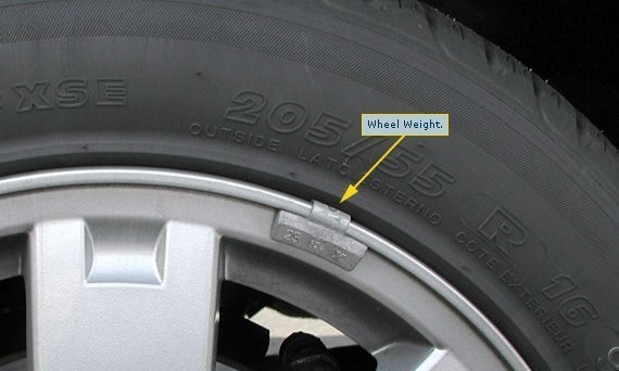

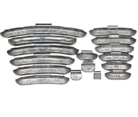

בתמונות נוספות - משקולות איזון שונות וגלגל עם משקולת מורכבת.
