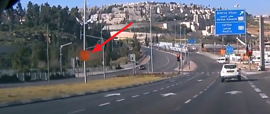

הכוכב שצילמתי בשבת האחרונה
במקרה הזה - הדוח בדרך אליו.
בצומת שהוא חצה באדום יש מצלמה (בצד שמאל על האי תנועה).
מעניין. לא ברור לי אבל איך אנשים אמורים לדעת שזה אסור. אם אסור לעבור מהנתיב הימני חזרה לשמאלי, אז צריך להיות פס הפרדה רציף מימין ומקווקו משמאל (תמרור 806) אבל יש שם רק 801 לפי מה שאני רואה.

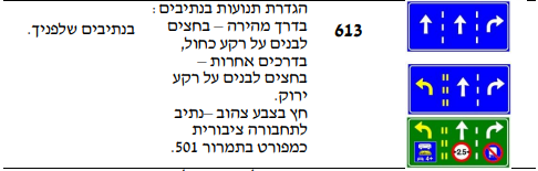

בהיעדר תקנות ספציפיות למעגל תנועה רב נתיבי - התקנות בתוקף הן הכלליות, תמרורי 613, 801/811 ו-813.

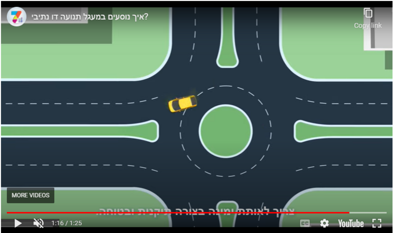

אתה מתכוון שאם אין סימון על הכביש לפני הכניסה לכיכר אז לכאורה מכל נתיב אפשר לפנות ימינה/שמאלה/להמשיך ישר?

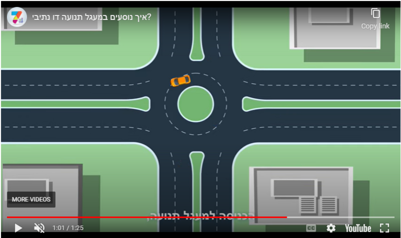

אני לא מבין איך אנשים מסתבכים עם מעגל דו נתיבי, זה בדיוק כמו להכנס לצומת. כמו שמישהו לא יעלה על דעתו לפנות שמאלה כשנכנסים לצומת מהנתיב הימני, ככה אי אפשר לפנות שמאלה כשאתה נכנס לכיכר בנתיב הימני. כמו כן, אסור לעבור נתיבים בתוך הכיכר פרט ליציאה מהכיכר.  הגעת לכיכר בנתיב הימני? אתה נשאר בימני בכל זמן שאתה נוסע בכיכר עד שמאותתים ימינה כדי לצאת. שמאלי? כנ״ל.
יש לא מעט סרטונים שמסבירים איך להתנהל נכון בכיכר, הכללים מאד ברורים ואין מקום לפרשנות.
https://www.lupuz.co.il/he/נסיעה-נכונה-במעגל-תנועה-דו-מסלולי-2/
עריכה אחרונה על ידי car9203
לפני 1 דקה, laplug כתב:
אתה פותח פה תיבת פנדורה. הבאתי כבר את הסירטון הזה בעבר. אין לדיון הזה סוף
מה טיעון הנגד לחוקים האלה? ״ציירו מעגל על הכביש אז כל חוקי התנועה בוטלו״?
לפני 7 דקות, car9203 כתב:

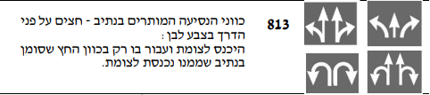

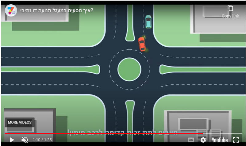

או על הכביש (813) או על תמרור ייעודי בצד ימין (613) - אז לא לכאורה - אלא מותר לצאת בכל יציאה מכל נתיב, תחת המגבלה שביציאה עצמה אסור מעבר נתיב, ומעבר נתיב לפני היציאה (במידה ונדרש) נעשה עם מתן ז"ק.
לפני 10 דקות, car9203 כתב:
זה משפט שהוא ממש לא נכון, להפך, אם נכנסת לנתיב הפנימי, ואין 801/811 שיוצא מהמעגל החוצה, אתה חייב לעבור נתיב בתוך המעגל ולצאת מהחיצוני.
לפני 11 דקות, car9203 כתב:
אתה מתכוון שאתה יוצא מהנתיב הפנימי? (שהרי זה מעגל, אין נתיב שמאלי במעגל כי הוא מעגלי)
אם כן אז זו טעות מוחלטת ברוב המוחלט של המעגלים.
לפני 12 דקות, car9203 כתב:
זה עבירה:
עבירה:
עבירה:
אז אל תסתמך על הסרטון הזה

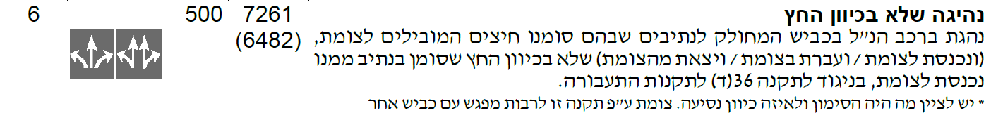

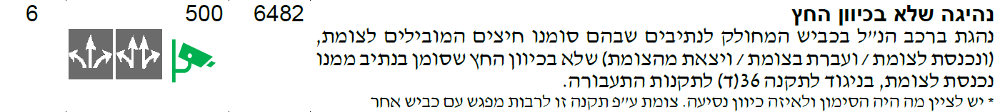

גם נסיעה שלא בכיוון החץ
לפני 27 דקות, nev כתב:
האכיפה עצמה מבורכת אבל מה הקריטריונים?
נסיעה שלא בכיוון החץ:
קיפוח זכות כללי בהרבה:
הקריטריונים הם שמנעת מאדם להשתמש שימוש מלא בדרך.
לפני 25 דקות, laplug כתב:
לא אסור לעבור, אסור לעבור כשאתה עוקף מימין.
אם המצב היה הפוך - ריק בישר, אבל פקק בנתיב ימינה, אתה עובר ימינה ועומד בפקק, ואז עובר שמאלה וממשיך ישר, אתה לא קיפחת זכות של אף אחד.
ואז גם יחליקו לך על נהיגה שלא בכיוון החץ - כי זה ברור שהתבלבלת.
אבל אם התבלבלת בצורה שבה אתה נוסע בנתיב הריק, ואז משתלב לנתיב הפקוק רגע לפני הצומת, אתה גם קיפחת זכות (כי נדחפת לפני רכב שהיה בנתיב) וגם נסעת שלא בכיוון החץ (ולא יחליקו לך על זה כי אתה עקפת את הפקק למעשה).

הקו המקווקוו העבה למעשה מסמן לך שתכף שני הנתיבים שמשני הצדדים שלו נפרדים - מימין אליו פונה, ומשמאל אליו ממשיך.
דוגמה טובה לסימון כזה הוא בחיבור בין כביש 1 ל-6 (מחלף דניאל) - תשתית גרועה בכל קנה מידה, אבל דוגמא מדהימה.
4 נתיבים, 2 ימניים של כביש 1, 2 שמאליים של כביש 6, אז בין הנתיב הימני לשני מימין יש קו מקווקוו דק, בין הנתיב השני מימין לשלישי מימין (למעשה הפרדה בין כביש 1 ל-6) קו מקווקוו עבה, ובין הנתיב השלישי מימין לרביעי דק שוב.
הדקים מפרידים בין נתיבים שממשיכים יחד, העבים בין נתיבים שנפרדים.
