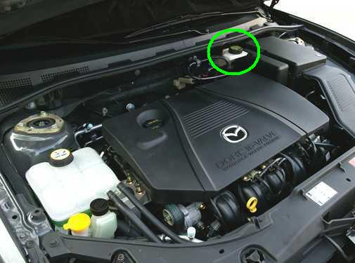

משמאל למצבר יש פקק ,רציתי לדעת למה הוא משמש? איזה נוזל ברכב מאזדה 3
אצלי כשאני פותח את זה הוא ריק אני לא רואה שם ממש משהו

שומר את התמונה אצלך במחשב, סמן בתמונה את הפקק שמעניין אותך ותעלה את התמונה לכאן.
מיכל נוזל בלמים.
מפלס הנוזל אמור להיות בין סימנים MIN ל MAX.
חפש את הסימנים האלו בצד המיכל.
יתכן ומלמעלה דרך הפקק אי אפשר לראות כלום.
במיכל יש חיישן מפלס, אם המפלס יורד מתחת למינימום, נורת בלם חניה נשארת דלוקה, גם כשבלם חניה משוחרר.
ובמידה והמפלס ירד ל MIN אז הרפידות נשחקו יתר על המידה, בתנאי שאין נזילה בצנרת/משאבות.
לכן אם המפלס ירד למינימום יש לפרק גלגלים ולבדוק את מצב הרפידות.
