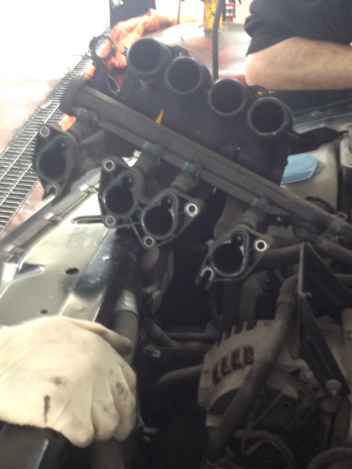

שלום לכולם ,
זה הולך להיות ארוך אז אני אתחיל מהסוף.
סוף סוף מצאתי מוסך מקצועי, אדיב ,עם מחירים מעולים!
מוסך רון בתל אביב בהנהלת רון אוחנה והצוות המקצועי בראשות מוטי.
ועכשיו מההתחלה..
בשישי האחרון רכשתי רכב מסוג אוקטביה 2003 , אוטומט 1.6 , מיד ראשונה ועם 90K ק"מ !
לאחר בדיקה לא מעמיקה במיוחד , קניתי את הרכב בלב שלם .
לקראת סוף הנסיעה מחיפה לאשדוד , התחילו כל מיני תופעות שגרמו לי להתחרט שקניתי את האוטו : החלקת גיר, זיופי מנוע וכו' .
לאחר בירורים תיאמתי הגעה למוסך רון כי הוא נחשב מוביל בתחום , אני לא אפרט לכם על היחס האדיב והסבלנות שהייתה במוסך ,
כי זה לא חיים שכאלה , במילה אחת מצויין !

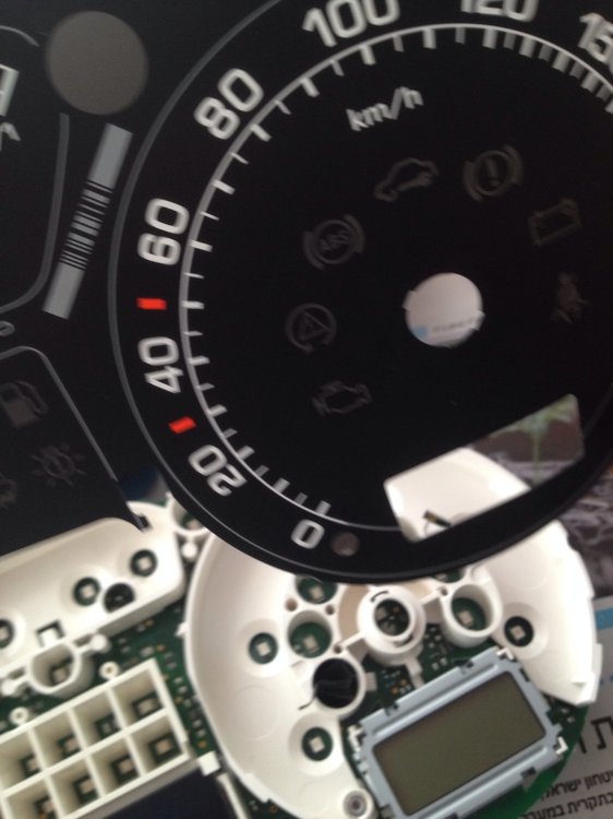

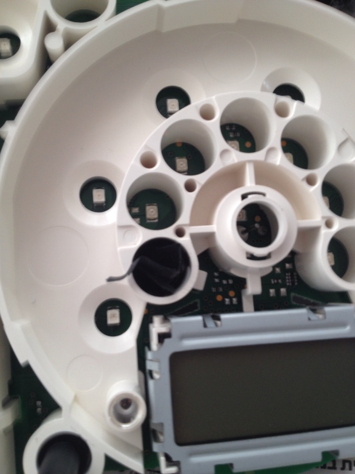

מיד עם ההגעה ,הרכב חובר לסורק תקלות אשר קרא 6 תקלות מנוע ו2 תקלות גיר .
בזמן הסריקה רון הבחין כי לא קיימת נורית צ'ק אנג'ין דולקת , וביקש לפתוח את לוח השעונים.
להלן ישראבלוף #1:
נורית צ'ק אנג'ין מכוסה באיזולירבנד, לוח השעונים מורכב והנורית דלקה לה.
התחלנו בתקלות המנוע :
הוחלפו אטמים בסעפת , פלאגים (שהיו גמורים ) , חיישן למבדה , וטיפול 10000 כללי.
מיותר לציין שהערכים התאזנו והתקלות נמחקו כליל , וכל זה במהירות ובמקצועיות שטרם ראיתי במוסכים בארץ.

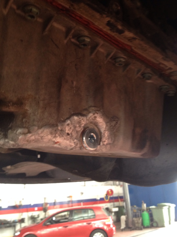

בזמן החלפת השמן בורג הקארטר הסתובב חופשי .
להלן ישראבלוף #2 :
הקארטר קיבל בעבר מכה , רותך ועבר הברזה באובר סייז לבורג שבוצע באופן גרוע.
העניין טופל במהירות ע"י אובר סייז נוסף והכנסת בורג איכותי ומתאים .

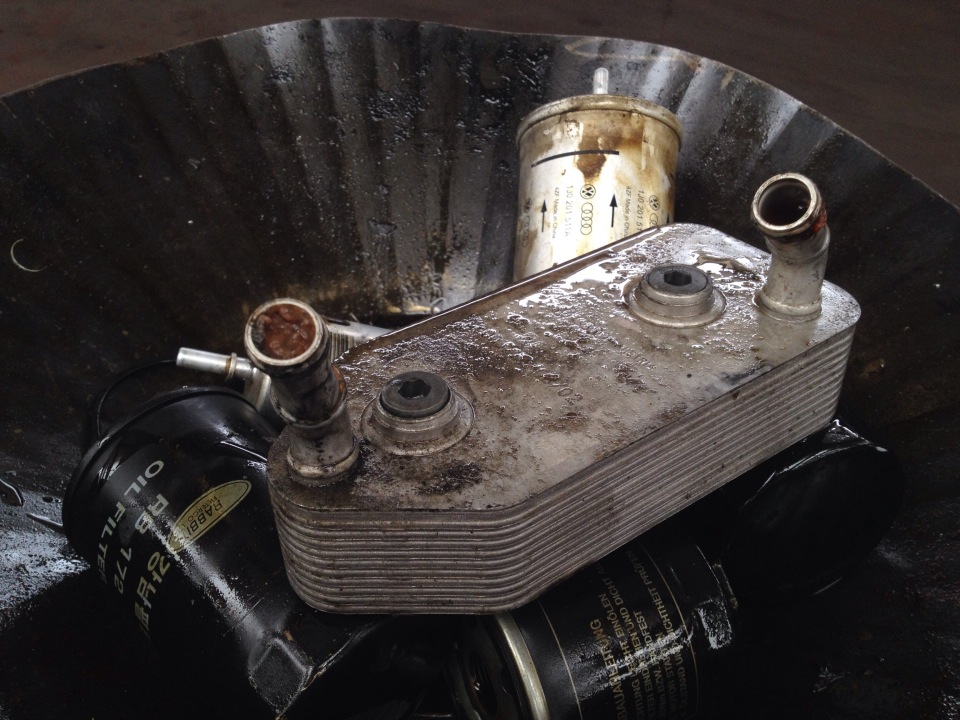

תקלות גיר:
כל התופעות קרו כשהרכב היה ממש חם, יש לציין כי במהלך כל העבודה, מתחילתה ועד סופה לוו בהסברים של רון על מידת הסיכויים של התופעות להיעלם ועל המשמעות הכספית והמקצועית.
הוסבר לי כי התקלות שתיארתי יכולות להעיד על טורק קונברטור גמור בגיר , או סלונואיד דפוק במוח של הגיר .

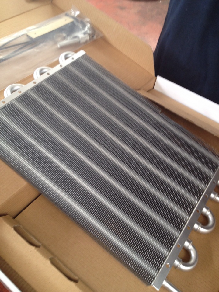

לאחר בירור מעמיק התגלה כי השמן היה שרוף עקב סתימת הקולר גיר המקורי .
מה שהעלה את הסבירות שלא היה קירור מספיק לגיר וגרם לכל התקלות הנ"ל ותקיעת הסלונואיד בפרט.
סלונואיד נבדק ונמצא תקין , הוחלף שמן והותקן קולר גיר איכותי .
יש לציין כי " על הדרך" רון הפנה את תשומת לבי להרבה פריטים שמקולקלים או בדרך ללהיות מקולקלים ושאל אם ארצה להחליף אותם ואת משמעות ההחלפה.
על הדרך התקשרתי לאחי שגורר תקלה מעצבנת בפאביה שלו , תוך שעה האוטו היה בחוץ לאחר פתרון הבעיה (צריכת דלק גבוהה).
לסיכום: יום דחוס שבסיומו כל התקלות נפתרו עד הסוף , במחיר הוגן ביותר (בטוח שכחתי דברים) כולל שטיפה חחח! עכשיו הרכב חדש! ובכנות , פעם ראשונה שאני חוזר ממוסך ואני מרוצה. רון אתה גבר!!!
אני מצרף פה תמונות של כל התהליך.
בברכה,
רונן.
