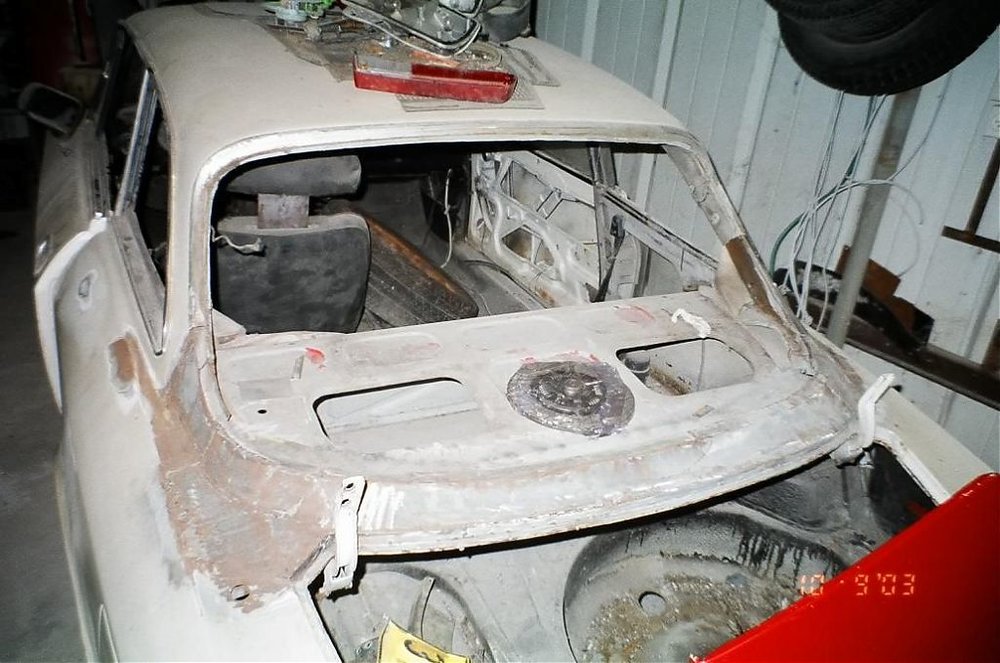

שמתי שתי תמונות מאז (2003, וואוו איך שהזמן רץ):
יש התקדמות קלה.
התחלתי עם הרצפה וגם פרקתי את סף שמאל. מצב הסף הפנימי הרבה יותר טוב מהימני.
עכשיו עלי לגמור עם הדלתות ע"מ להרכיבם ורק אז אוכל לקבע את הספים החיצוניים.
