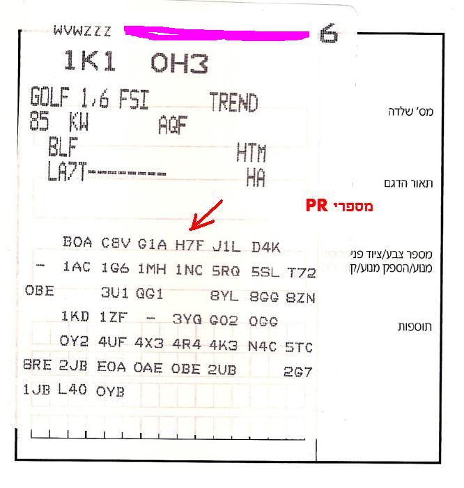

חבר יקר, היום וגם בעבר היה ניתן לבדוק איזה מערכת בלמים מותקנת אצלך וגם את מידת הדיסקים ללא מספר שילדה או מספר רכב.
אנא צרף תמונה של מספרי PR מתוך ספר הרכב או מהמדבקה המודבקת בתא המטען ותוך דקה תקבל תשובה.
שאלה:
מה זה לעזעזל מספרי PR ?
תשובה:
מספרי PR מגדירים באופן חד-משמעי את רמת האיבזור של הרכב כפי שהגיע מייצרן הרכב. ראה דוגמא

קרציה :-D צרף תמונה של מספרי PR מהמדבקה ברכב שברשותך ואני כבר התרגם לך.
מספר רכב או מספר שילדה לא יעזרו לך לדעת ב-100 אחוז איזה מערכת בלמים קיימת ברכב שלך.

ההסבר כבר ניתן בתשובתי הקודמת.
בכדי לקודד את מספר ה-PR עלייך להעזר בקישור המצורף בסוף ההודעה שלי.
לדוגמא מספרי PR של הרכב שלי.
1MH = Leather steering wheel
8GG = Alternator 110 A
H7F = Tires 195/65 R15 91H
ייתכן שתצטרך להעזר גם ב-ELSA לאיתור המידע המדוייק. כנס לקטיגוריה
Front brakes, Golf (במקרה שלך סיאט ותמצא שפע של מידע).
רק תגיד שאני לא עוזרת לך :?
http://igorweb.org/equidec/Default.aspx
