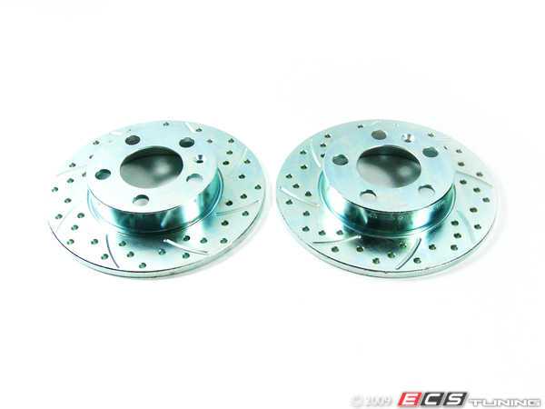

החלטתי בסוף שאני הולך על צלחות מחוררות מחורצות של Schwaben בייחד עם רפידות ATE.
תמונות של הצלחות
אחוריות
קדמיות

בשביל מה אתה צריך את המחורצות האלה? מי ישמע כמה הספק יש לך ברכב . לדעתי הבלמים בMK4 מצויינים עם צלחות 232 ולא זקוקים לשיפור אלא אם כן הרכב באמת משופר בכבדות.
אני במקומך הייתי רוכש צלחות של LUCAS או ATE בארץ וסוגר עניין.

אז המשכתי לחפש סתם כי עניין אותי איזה עוד אופציות יש והצלחות המחורצות פשוט קרצו לי , זה לא על כמה כוח סוס יש לי ברכב הם פשוט יפות ובכמעט אותו מחיר של הצלחות של ברמבו.
אני מזמין אותם לאט לאט הברקסים אצלי עדיין תקינים, רפידות חדשות מאחורה ומקדימה פשוט הצלחות במצב לא משהו ובהחלפה הבאה צריך להחליף את הכל.
עכשיו הבעיה היא רק אישורים לצלחות והכל מסודר :)
אוקיי בדקתי בETKA המקט אותו דבר ברפידות הקדמיות והאחוריות מול גולף GTI ככה שהכל מתאים
אחרי שכולם אומרים לי שלא כדאי לי להביא צלחות מחוררות החלטתי לחפש שוב אלטרנטיבות אבל ללא הצלחה.
נראה לי שבסוף אני אלך על מקוריים רק משום שאני לא מוצא תחליפי ראוי.
