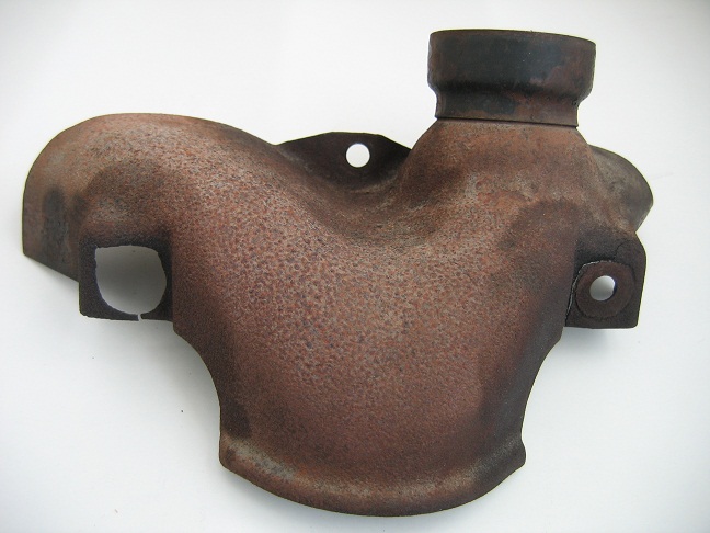

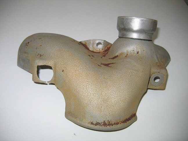

רוב חלקי המנוע אצלי אכולים מחלודה כך שלא רואים את החלק. בתמונה כיסוי חום של המניפולד, מכסה פילטר אויר עם חלודה מתחת לצבע, ומעבר לזה גם הג'אנטים די חלודים.
אני מעוניין להביא אותם למצב סביר ונאה באמצעים ביתיים, זה לא לצורך תצוגה, אז עדיף לא לרוץ עם ארנק מלא לניקוי חול וצביעה בתנור אצל פחח.
אשמח לטיפים מבעלי נסיון, ואם אפשר לציין גם שמות של חומרים ספציפיים.

ספרי צבע מיוחד לחלודה כצבע יסוד.
ועל זה ספרי עמיד בחום אם החלק מותקן בחלק חם במנוע, באיזה צבע שתחבר.
לא לשכוח ניקוי אגרסיבי של החלקים לפני כן, ורצוי לשייף עם נייר מים.
את הצביעה ישתלם לעשות לבד וגם יכול לצאת טוב וזול - אבל אני הייתי משקיע בניקוי חול - לא אמור לעלות יותר מדי ויחסוך זמן וכאבי גב...:wink:
מחזק את דיבריי קודמי הניקוי חול יעיל וזול.
את הצבע תעשה לבד כמו שהציעו.
אני השתמשתי בנוזל ניקוי לשירותים - 00 של סנו, טבלתי בנוזל ניקוי מהול בחצי כמות מים בתוך גיגית למהלך הלילה את החלק, למחרת הוצאתי, ניגבתי, שפשפתי בנייר שיוף להחלקה, וצבעתי בצבע למתכת שלא מצריך יסוד ("המרייט"). יצא מצויין. חשוב לא להשאיר את החלק מחוץ לתמיסה ומייד לשפשף ולצבוע אחרת הוא מתחמצן ותופס שוב חלודה.

עשיתי לכמה חלקים למוריס שלי והניסיון ממש טוב עם הסנו הזה .

תודה רבה על העיצות. קניתי תרסיסים של צבע יסוד + צבע עליון עמיד בחום (כתוב עד 650 מעלות)
לגבי השיוף אני מניח שאתם מתכוונים לנייר לטש אפס.
מה בנוגע לחלקים שהם במקור צבועים כמו מכסה פילטר אויר. האם סנו 00 יוריד את הצבע?
תודה על ההנחיות. פעלתי על פי העיצות שכתבתם (גירסת הסנו 00).
קניתי את החומרים הדרושים, בתמונה.
מסקנותיי:
נדרשה השרייה של מספר ימים כדי להסיר כמות כזו של חלודה

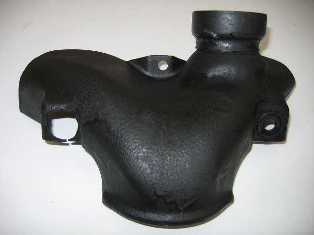

לאחר ההשרייה, המתכת חוטפת חלודה באופן מיידי כפי שנאמר כאן. רציתי לצלם את החלק לפני הצביעה ביסוד, והחלודה הופיעה תוך שניה לפני שהמצלמה הספיקה לנעול פוקוס.

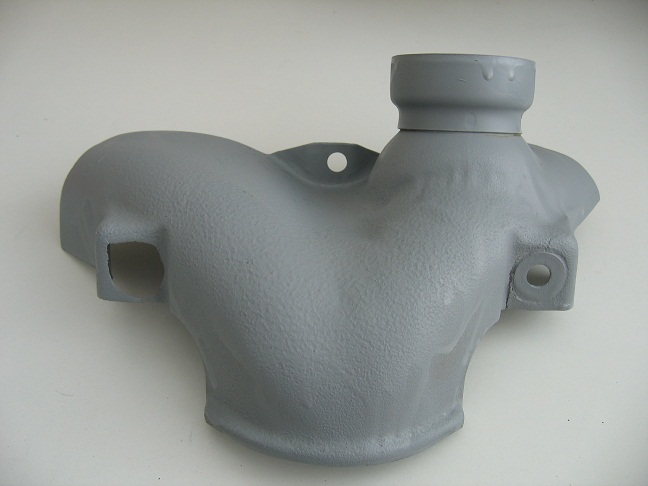

הצביעה שלי לא יצאה אחידה לצערי. יש נזילות צבע.
נראה אם הצבע יעמוד במבחן הזמן
אתה צריך לצבוע ממרחק ולא להשתהות על מקום אחד יותר מידי, ולתת לצבע להתייבש בן שכבה לשכבה.
