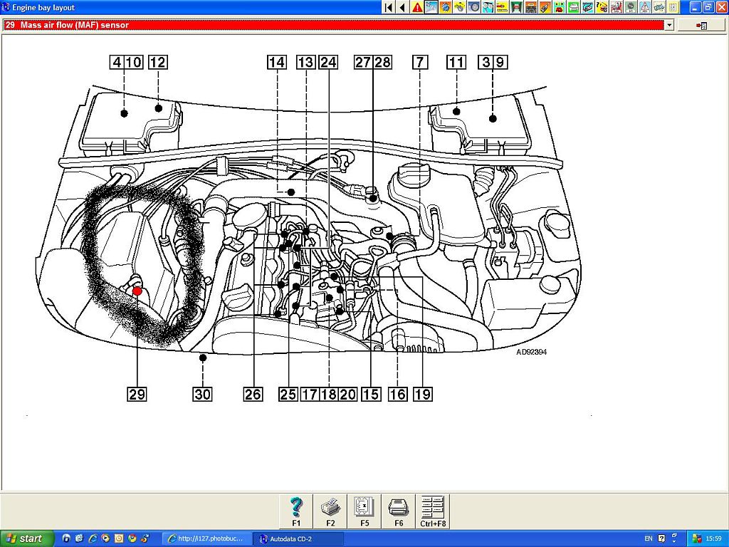

תבצע שתי בדיקות
1) נתק את התקע של החיישן זרימה תניע את האוטו ובדוק אם קיימים קירטועים
2) מתחת למסנן הסולר קיים פקק לניקוז מים פתח אותו ע"י סיבוב ונקז קצת ובדוק שוב אם קיימים קירטועים.

אני לא מבין גדול במכונאות את פקק הניקוז אמצא מתחת לפילטר אני מאמין אבל את החיישן לא ממש יודע היכן נמצא
החיישן נמצא בבית מסנן האויר מצורפת תמונה
