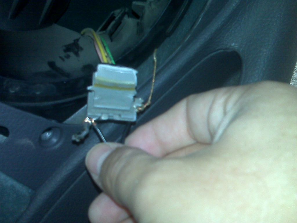

יש לי פיג'ו 206.
רכשתי רמקולי קואקס וכרגע אני מנסה לחבר אותם אבל קצת הסתבכתי.
כשפירקתי את הרמקולים הישנים שהגיעו עם הרכב עוד משנת 2001 [והגיעו למצב מפורר פלוס] גיליתי שבמקום שיהיו שני חוטים שמחברים את הרמקולים אל יחידת הראש [רדיודיסק],
יש מין פלאג מקורי של פיגו בדלת שמתחברים אליו 6 חוטים [אבל אפילו לא אחד מהם שחור או אדום].
לא ידעתי ולא הבנתי איך אני מחבר את הפלוס והמינוס אל הרמקולים שקניתי אז כרגע שברתי את הפלאג מהרמקול המקורי,
חתכתי את החוטים שיצאו מהפלאג אל הרמקול המקורי בצורה זמנית וחיברתי בליפוף לרמקולים החדשים.
ובגלל שהכל זמני גם לא הברגתי את הברגים של הרמקול לדלת וכתוצאה ישירה שומעים ממש ממש גרוע [מן הסתם].
אשמח לעזרה כדי לגמור עם ההתקנה שמחכה כבר שבוע כי אין לי כח,ואני לא רוצה לשלם 100 ש"ח לחשמלטור על 2 דק' עבודה.
אשמח לעזרה.

חפש חוטים בצבע לבן+לבן שחור לרמקול השמאלי ואפור+אפור שחור לרמקול הימני.
אלה אמורים להתחבר לרמקולים.

ומה לעשות עם שאר החוטים בפלאג ?
וגם האם יש בעיה אם לא ידעתי איזה יציאה היא המינוס וחיברתי לא נכון ?

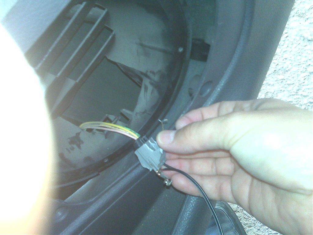

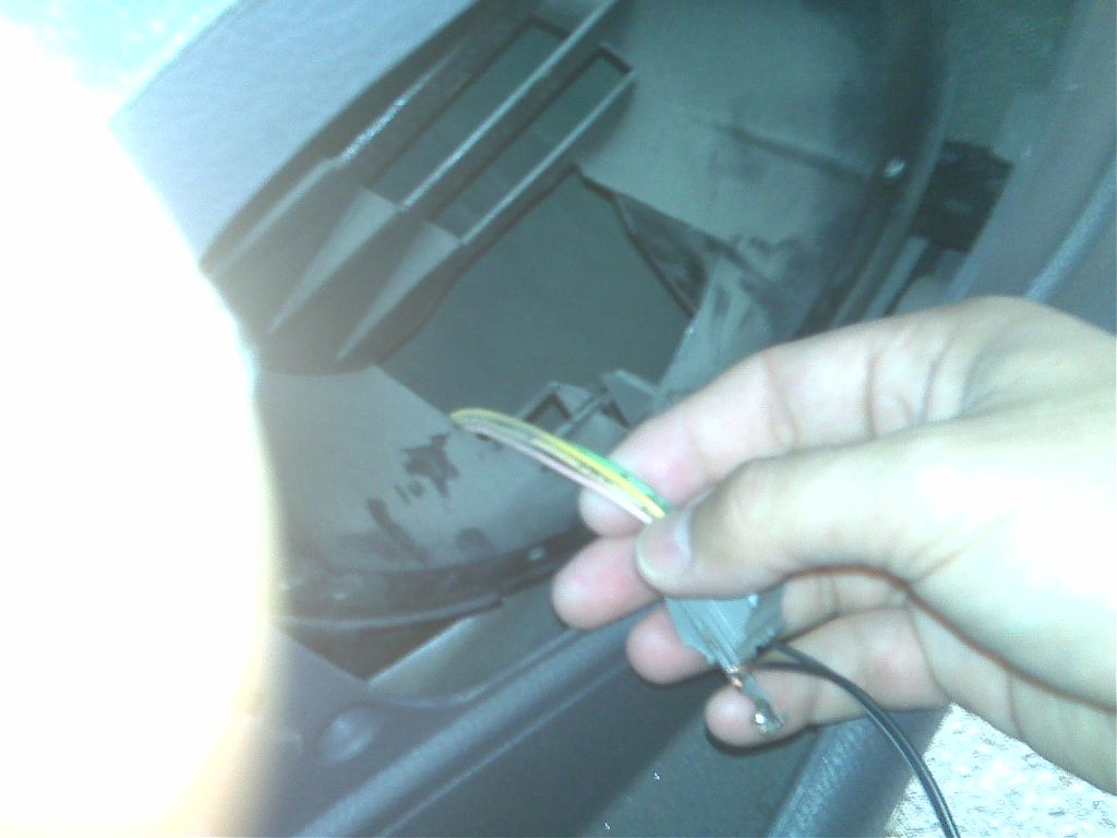

אילו חוטים יש לך עוד בפלאג?
תוכל לצלם את זה?

ואיך אני יודע מה פלוס ומה מינוס ?
ברמקול עצמו זה לא בעיה כי המינוס דק יותר והפלוס עם קונקטור עבה.
אבל מה בצד הדלת ?

פשוט תחבר חוט אחד למינוס ואת החוט השני לפלוס, תבדוק איך שומעים.
לאחר מכן תהפוך בין החוטים ושוב תבדוק איך שומעים - איך ששומעים יותר טוב ככה תשאיר.
