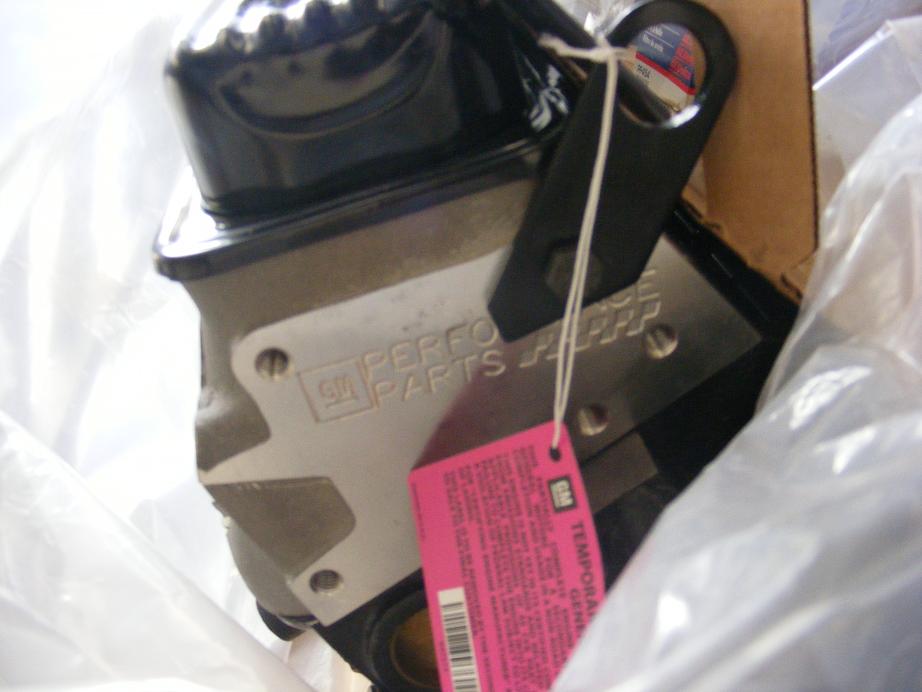

בקשר לאישורים בארץ אני מסודר והצהובה קבריולט עם אתה מדבר על הרכב עם הטווין טורבו אז אולי זה 383 אבל לא ZZ383 וכן אני כנראה ימתין ל ZZ383 עם יש למישהו ניסיון עם המנוע הספציפי או עם ZZ4 אז אני ממש מעוניין לשמוע מה דעתו :shock:
ומה שיש כרגע על הרכב זה המנוע האורגינל מהחברה .

הרכב עומד בתור לליפט בסביבות 20.1.11 כנראה זה היום זה התאריך עם לא היו הפתעות ואז תקבל גם תמונה עם עשן צמיגים
