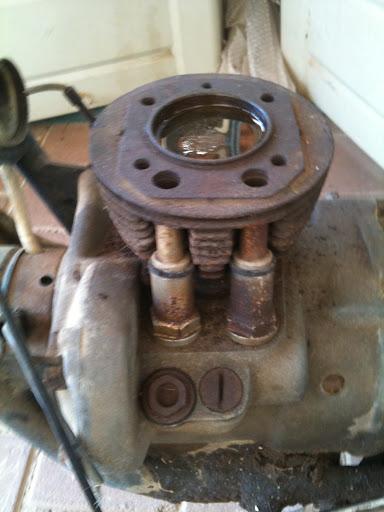

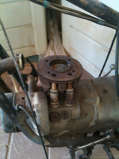

תמונות....
הנוזל בבוכנה הוא WD40 ...
קשה לראות אבל ברגי הבלוק הוסרו, ועדיין אין תזוזה.
כמו כן לא הצלחתי לפרק את "צינורות" הניקל שמגינים על מוטות השסתומים.
אבל אני לא מפעיל יותר מידי כוח על מנת להימנע מנזק, האם הם מחזיקים את הבלוק? למיטב הבנתי לא, אבל אולי אני טועה...
מניסיוני בBMW ולפי מצב הצילינדר אתה לא תצליח לשחרר אותו בקלות,הדרך הטובה לעשות זאת בלי לגרום נזק מיותר לצילינדר שנראה על פניו במצב טוב מאד[למעט חריטה שבטח תידרש] היא לקדוח חורים בבוכנה עם מקדח כוס גדול ומקדח רגיל,דבר זה יביא להחלשת הבוכנה עד לשיחרורה,כמו כן לחמם מעט עם ברנר מסביב לצילינדר,בסביבות 200 מעלות,דבר שיבא להתפשטות הקדח.

שמן במנוע יש?
אם הקרנק לא תפוס אז פשוט לדפוק על הבוכנה ישחרר אותה,
אם הקרנק תפוס זה כבר סיפור אחר.
אתה יכול לנסות לסובב את הקרנק מאחד הברגים שלו בצדדים, או דרך הגיר, אם הוא מסתובב קצת אז אתה בכיוון הנכון.
הWD שאתה שם לא ממש מועיל מפני שהוא לא מגיע לחלק התחתון של הבוכנה, ששם החלודה(בצלינדר) תופסת את הבוכנה למעשה.

מכות קלות על הבוכנה לא משפיעות כלל, יכול להיות שהקרנק תפוס אבל אני מקווה שלא מכוון שעדיין יש שמן מנוע לכן אני מקווה שאין חלודה בקרביים. השאלה היא אם יש נזק אחר שבגללו פורק הראש וניתפסה הבוכנה, כמו שבר או משהו.
בכל מקרה גם הפעלת לחץ על הקיקסטרטר לא מועילה כלל, שום תזוזה.
האם אפשר להימנע מהשמדת הבוכנה? או יותר נכון האם ניתן יהיה להשתמש בה? חדשה OEM עולה 174$, לא הרבה אבל חבל להשמיד חלק מקורי...
לפי דעתי לא ניתן להמנע,מה גם שבטח היא לא תיהיה במצב שמיש אחרי קורוזיה כזאת,עדיף תמיד לקחת בוכנה חדשה עם רינגים חדשים ולבצע חריטה לצי'ל מאשר לשים ישן שהוא לא במצב טוב.

טוב, עידכונים:
היום ניקזתי את השמן מהמנוע והצצתי פנימה.
ראיתי כתמי חלודה נכבדים על מה שנראה כמו החלק העליון של גל הרכובה.
נראה לי שכל אזור הבוכנה, פין הבוכנה והטלטל חלודים, מה שמסביר את הבוכנה התפוסה...
ההחלטה כרגע היא שלא יהיה מנוס מפירוק המנוע והגיר לגורמים, מה שרציתי להימנע בגלל חוסר ניסיון.
סוף השבוע יוקדש להערכות לפרויקט...

לאחיין שלי יש BMW R51/3 משנתון 52'. אני עצמי משפץ אופנועים ואני חושב שאני צודק. אתה צריך יותר סבלנות. בעולם השיפוצים, הבעיה שאתה מתאר היא לא משהו חריג, אלא משהו שאנו מתמודדים מולו יום יומית, אם ניתן להגיד כך. בעיות כאלה תוקפים מהקל לכבד ולא להיפך. אני במקומך הייתי פועל כך:
1. משרה את הגשעפט בסולר למשך שבוע, לפחות. זאת לאחר הורדת המנוע מהשילדה כמובן, ושפרקת כל מה שניתן לפירוק: החל מחלק אחורי (תיבת הגיר) ועד לפקקים, רגליות וכמובן את החשמל בחזית. בזמן ההשרייה - כל יום נותן זפטה איומה ע"ג הבוכנה בעזרת מקב עץ/פלסטיק עם פטיש מעל. עליך לשים לב שתוכן המנוע ואיזור הארכובה מלא עד קצותיו בסולר.
2. לאחר ההשרייה, מנקה את עודפי הסולר עד כמה שניתן. אם יש לך גישה ללחץ אוויר - מה טוב. אין לך מה לייבש באוויר הפתוח - סולר לא מתייבש.
3. אם לא עזר: לוקח מבער פשוט, על גז בישול (אם יש לך משהו רציני יותר - תשתמש בו בלית ברירה אבל בזהירות) ומחמם כהוגן את הצילינדר מבחוץ בכול ההיקף. הכוונה לחימום די אלים כי מדובר ביציקת ברזל (כמובן לא עד שהברזל נהיה שקוף, כן? לא להגזים). שים לב! שיירי הסולר עלולים לבעור! אטמי גומי עלולים לבעור! עליך להיעזר במישהו שיכבה לך את הלהבות המעצבנות (הכי טוב בחבר שאתה מעונין לנתק איתו את הקשר), להכין מטף וכמובן להשתמש במסיכה כלשהי על מנת לא להיחנק... שוב חוזר על תהליך הזפטה האיומה הידוע לשימצה.
קשה לי להאמין שעד כאן לא עזר כלום, ואולי (שוב, תלוי בכמה סבלנות יש לך) אתה תרצה לחזור על התהליכים, אבל לקדוח את הבוכנה הייתי משאיר לסוף. אם תעשה זאת, תיזהר לא לפגוע בטלטל אשר מתחת! אני מקווה שאתה מרגיש חופשי לשאול כל שאלה שתירצה, אהיה יותר משמח לעזור לך.

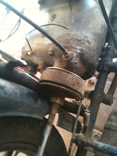

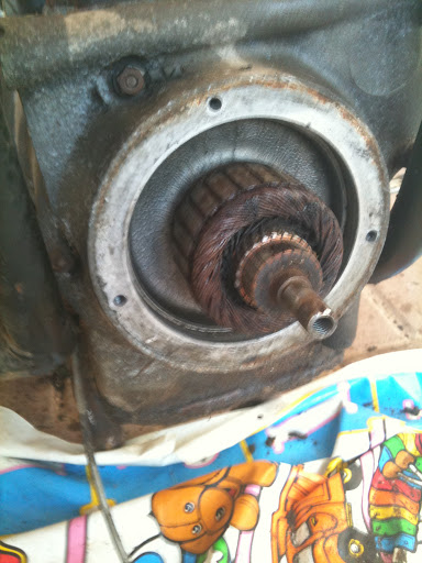

בינתיים אני שומע לעצתך והתחלתי להפשיט את האופנוע כהכנה להוצאת המנוע והגיר.
שתי שאלות:
1. איך מפרקים את הסליל של הדינמו? לא מצאתי איוור ברור בספר רכב....
2. איך אני מפרק את הדריישפט? גם כן אין איוור ברור
תודה,
יורם

החולץ הוא בעצם בורג עם צוואר באמצעיתו. אתה מבריג אותו פנימה וכשהוא מגיע לסוף הוא בעצם דוחף את הדינמו החוצה.
אתר זה אולי יוכל לעזור: http://www.bmw-einzylinder.de/index2.php
לגבי החולץ - אנסה למצוא תמונה ולהעלות אותה.
