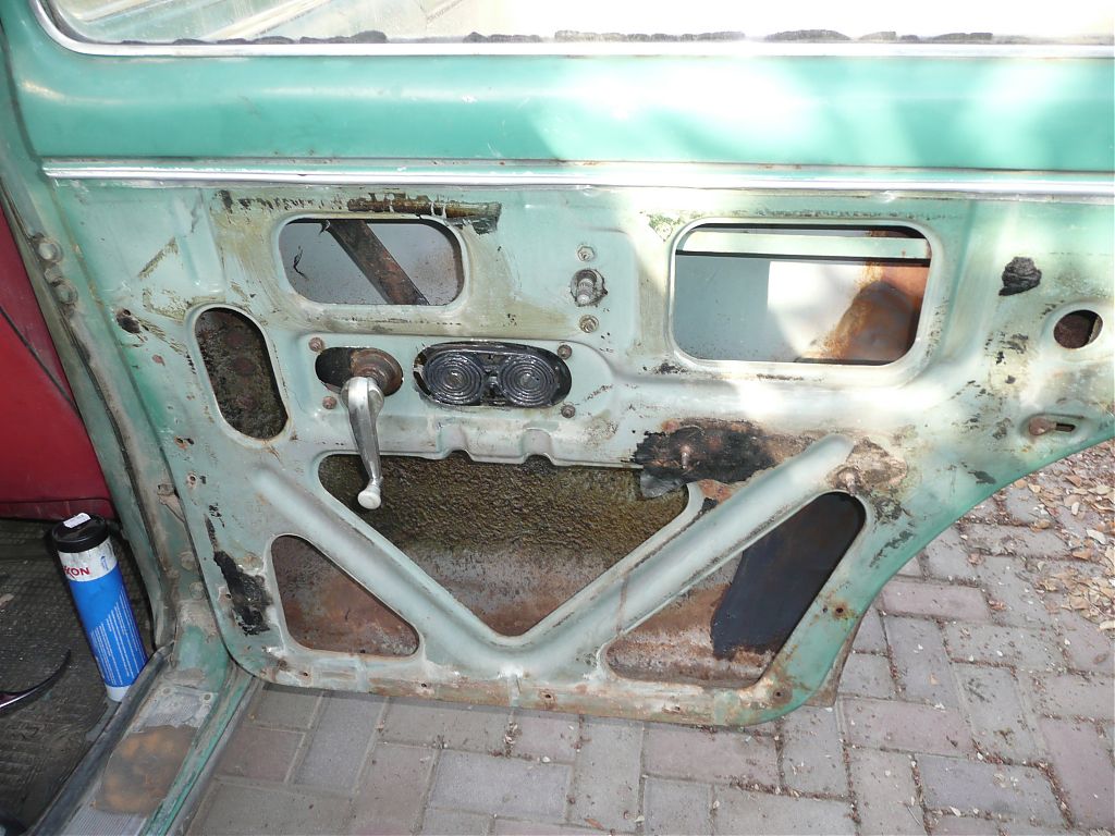

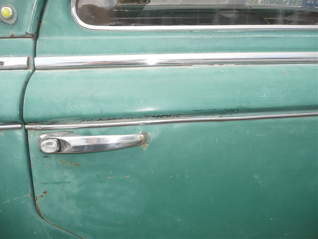

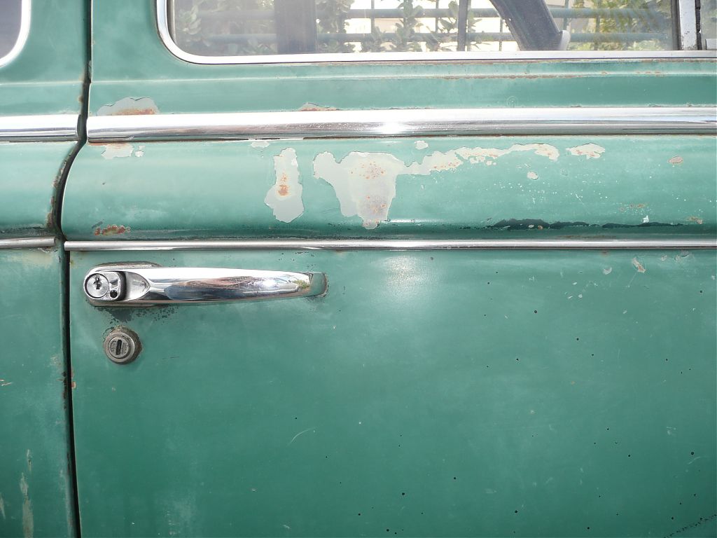

שלום,

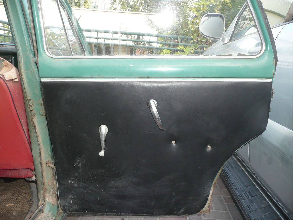

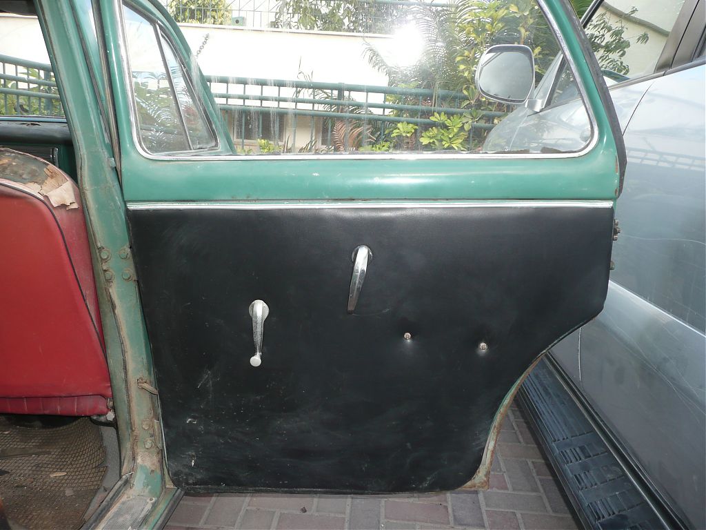

כיסא הנהג עדיין שבור והקרבורטור כתמול שלשום. והנה צצה לה בעייה חדשה, אפשר לומר תעלומה. אולי תוכלו לעזור לי לפתור לי את החידה: איך נעלו את ה403 כך שאי אפשר היה להכנס פנימה?
בדלתות הקדמיות ישנו מנעול על הידית עצמה המונעת לחיצה ובכך את פתיחת הדלת. כמו כן ישנו מנעול נוסף השולט בכפתור הרמה וגם הוא מונע פתיחת הדלת. שלא כמו המיגון המתקדם בדלתות הקדמיות, הדלתות האחוריות חפות כל אמצעי הגנה מפני פתיחה לא רצויה.
לפניכם התמונות של הדלתות.
למשהוא יש רעיון?

עד כמה שידיעתי משגת - המנעול המקורי היה בידית, המנעול הנוסף - זה פיתוח של אחד הבעלים הקודמים, אני משוכנע שהמפתחות לא היה זהים ל- 2 המנעולים, כי המנעול התחתון לא מקורי.

ובכן, נפתרה התעלומה.
נעילת הדלתות האחוריות מתבצע ע"י מנגנון מתוחכם, ולא ע"י כפתור.
על מנת לנעול את הדלת האחורית יש להזיז את ידית פתיחת הדלת מבפנים לצד שכנגד פתיחת הדלת.
בתמונה הראשונה הדלת במצב פתוח (לחצן ידית חיצוני מפעיל מנגנון פתיחת דלת)
ובתמונה השנייה הדלת במצב נעול (לחצן ידית חיצונית תקוע).
הצרפתים חסכו כפתור...

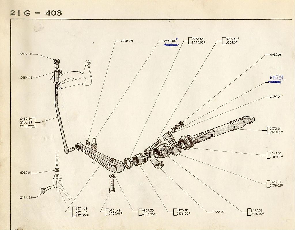

עד לפני חודשיים הייתי נוסע פעם בשבוע לעבודה (כחצי שעה בכביש פתוח) עד שיום אחד בעודי גולש לחניון בעבודה נשמע פיצוץ עמום מתא המנוע שלאחריו דוושת הקלץ' חדלה מלתפקד. כמובן שנתקעתי במקום הכי לא מתאים ושניות אח"כ כבר נוצר לו פקק בכניסה לחניון. מייד הוזעקו חברי למחלקה בעבודה שדחפו את הרכב החוצה מהחניון. המאמץ היה לא קל שכן זהו חניון תת קרקעי והיציאה במעלה תלול. אחרי שגמרו לצחוק עלי ועל הגרוטאה שלי חיפשתי את הגורם לכל המהומה. ובכן, בפזו' אין כבל קלץ' וזה לא קלץ' הידראולי. הכוח המדוושת הקלץ' מועבר למצמד בעזרת מערכת מוטות מנופים וקפיצים. המוט המחבר בין דוושת הקלץ' לבין מנוף המצמד נכנע לזמן ולעייפות החומר ופשוט נבקע לשניים. אחד מעובדי התחזוקה סייע לי וריתך את המוט השבור וכעת המוט חזר לתפקד (עד הפעם הבאה). שאלה למומחים: אני מפחד שהמוט שנבקע זוהי סנונית ראשונה בשרשרת תקלות שמקורן בעייפות החומר. עד כמה הפרנויה שלי מוצדקת?
מכל מקום, אני מחפש מוט חדש (ראה תמונה חלק מספר 2150.19/21/22).

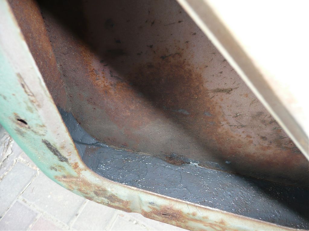

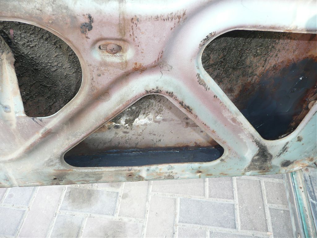

4) מצאתי לי קצת זמן (מזל שיש מילואים) והכנתי את רכבי לחורף. פתחתי את דיפוני הדלתות, ניקיתי את תחתית הדלתות מחול ואבק של שנים, פתחתי את חורי הניקוז על מנת למנוע היקוות מים וכתוצאה מכך ריקבון בדלתות. כצעד מונע מרחתי גריז שחור בתחתית הדלתות למניעת התחמצנות המתכת במקומות הרגישים.

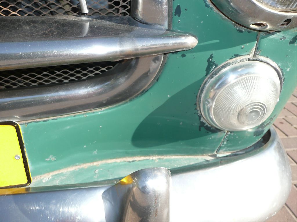

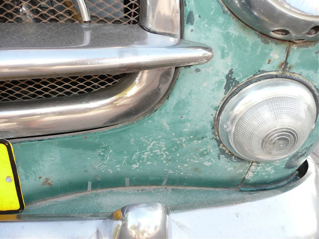

5) ניסיתי את משחת הפוליש והווקס החדשים שקניתי על איזור קטן באוטו. העבודה מאמצת (ידני ללא מכשור) אך התוצאה שווה את המאמץ.
תהינו מהתמונות
