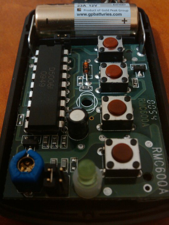

קיבלתי שלט שהזמנתי מחו"ל REMOCOM LRT-1, קראתי פה את כל ההודעות לגבי תכנות השלט,חיפשתי בגוגל.
גם את התדר של השלט של הרכב זה לא מצליח לקרוא, שיחקתי עם הג'מפרים, הכיוונים,
ראיתי גם את הסרטון הבא:
http://www.youtube.com/watch?v=3KbK-7f0ZDQ דרך יוטיוב
ERROR: If you can see this, then YouTube is down or you don't have Flash installed.
ומשום מה לא מצליח:roll:
מצורפות תמונות, אשמח לעזרה!.

הליך התכנות קל יחסית. השאלה החשובה יותר היא איזה שלט אתה רוצה להעתיק. אנא צלם והעלה אותו לכאן.
לא כל שלט ניתן להעתקה! . בכל אופן, באם זהו שלט שניתן להעתיק , זהו ההליך:
ג'אמפר מחובר (אינני זוכר אם בראשון או בשני, אבל באחד מהם הוא יבצע את הפעולה) , לוחצים על השלט שאותו רוצים להעתיק ועל השלט שאליו מעתיקים, עד שבשלט שאליו מעתיקים, יש שלושה הבהובים של הנורית הירוקה.
אז מוציאים את הג'אמפר ומבצעים כיול עדין עם מברגון פלסטיק ליד האוטו לבדיקת תגובה.

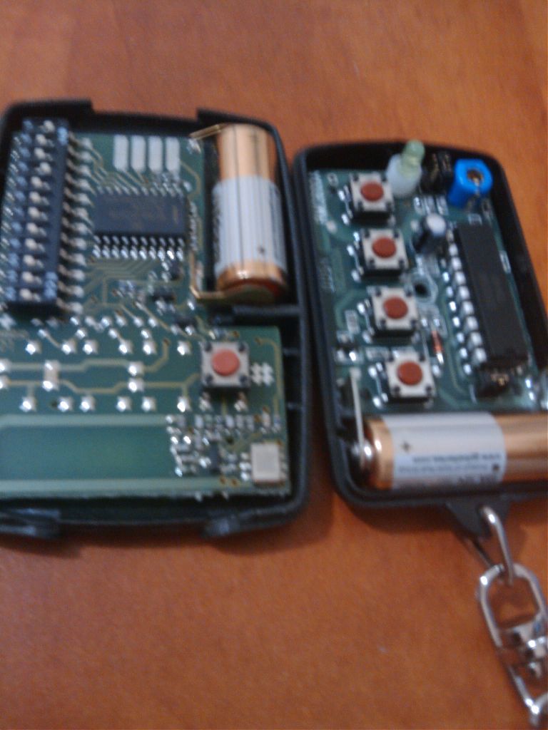

השלט לא מצליח לשכפל את השלט של הרכב שלי כמו שרואים בתמונה , וגם את השלט של השער, ככה שיש פה משהו מוזר .
Suzuki Jimny
אהלן דני ופלטינום
שיכפול השלט של הרכב כפי שרשמתי לא אמור להתבצע.
שער חשמלי עובד בדכ בתדר 434MHZ , והשלט שברשותך כנראה לא מגיע לתדר הסופי הזה, כלומר גם אם תשכפל את הנתון הבסיסי, לא תצליח לעשות כיוונון סופי.

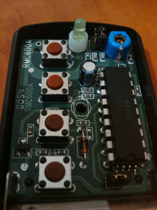

השלט הזה בעל שלושה טווחי תדר שניתנים לקביעה ע"י שני הג'מפרים העליונים.
השלט הזה לומד רק שלטים לא מתוחכמים (איתורן ופוינטר משתמשים בקוד משתנה ולא ניתנים לשיכפול).
הוראות תכנות באתר הבא : ( תקיש אנטר על בקשת השם)
