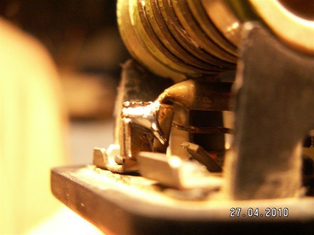

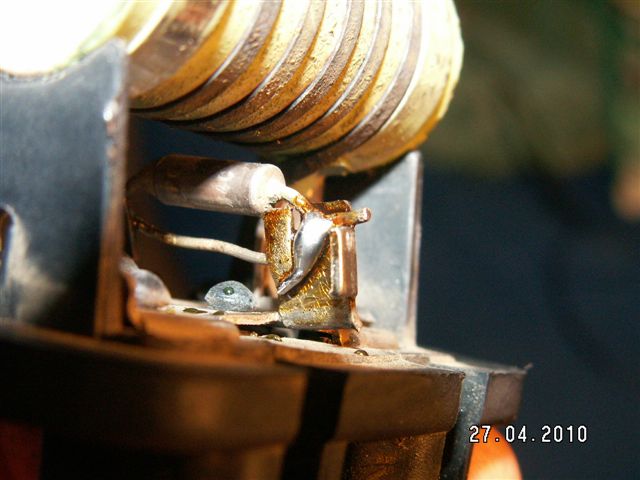

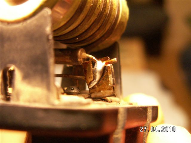

שלום וערב טוב.הבעיה אצלי זה שהפיוז הטרמי שמחובר בטור לנגד המדובר ונימצא ממש מתחתיו נישרף.השאלה שלי, אים אני מקצר אותו ,עד כמה זה מסוכן.ומה תפקידו במ"ע .(האים הפיוז מיתחמם ועלול להיסרף גם כתוצאה של מנוע צורך זרם גבוה,או רק מהיתחממות אזורית),תודה לעונים.

צלם את החלק. בדרך כלל פיוז טרמי לא מחובר למעגל בעזרת הלחמה מכיוון שהחום הרב הנוצר בזמן ההלחמה עלול לפגוע בפיוז לכן הפיוז מחובר בדרך כלל בלחיצה.
במידה ויש ברשותך ניסיון בהלחמה ושימוש ב-HEAT SINK אז ניתן להלחימו במידה ופני השטח מאפשרים זאת.
בדיל סטנדרטי הנמכר בחנויות בעל הרכב של 60/40 או 63/37 בדיל עופרת נמס בטמפ' של 180-190 מעלות צלזיוס, אבל בכדי להמיס את הבדיל בעזרת מלחם טמפ' ראש ההלחמה צריכה להיות לפחות 370 מעלות צלזיוס.
בכול מקרה במידה ואתה מלחים את הפיוז הטרמי הבדיל לא יימס בטמפ' סביבתית של 200 מעלות לכן הסר דאגה מליבך.
נגד טרמי של 160-180 מעלות צלזיוס יעשה את העבודה.
איזה כייף לי :)
איזה קטע,אני מיסתכל על התמונות ויש מ"ס על הפיוז,84C אולי 184C (יכול להיות?).טוב כול החיבורים הם חיבורי "פונש משהו"(אני מכיר את המכשיר)זה כמו שמחברים בטריות.אני הלחמתי(בדיל)את הגשר(חוט קצר) על הרגלים של הפיוז,רק שם זה תפס.מחר אחליף את הגשר בפיוז חדש,ואדאג לקרור הפיוז בזמן ההלחמה.ותודה על העזרה .
