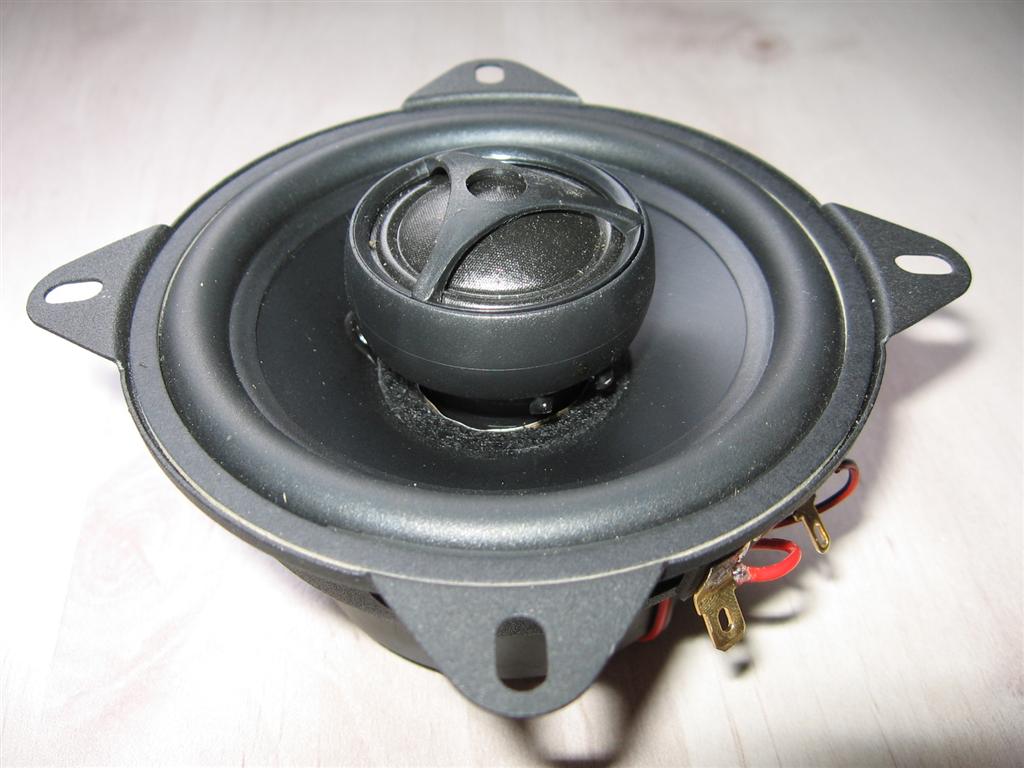

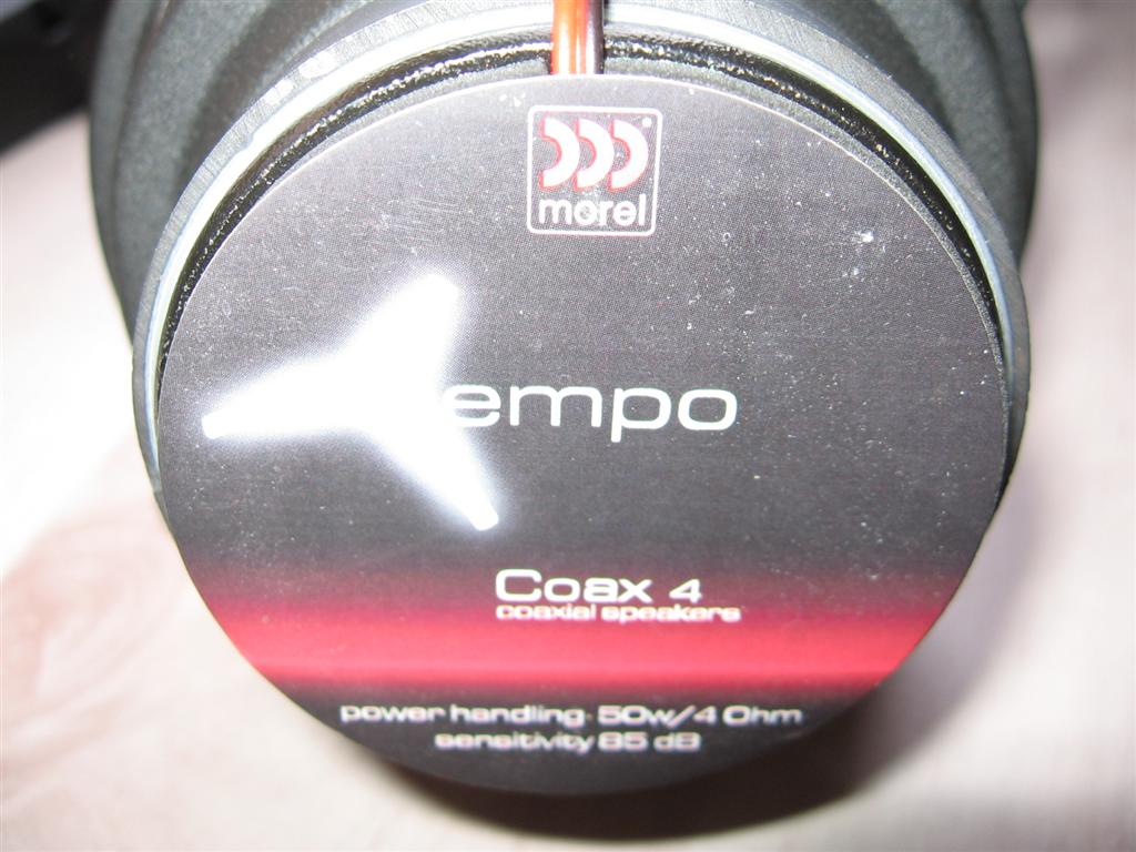

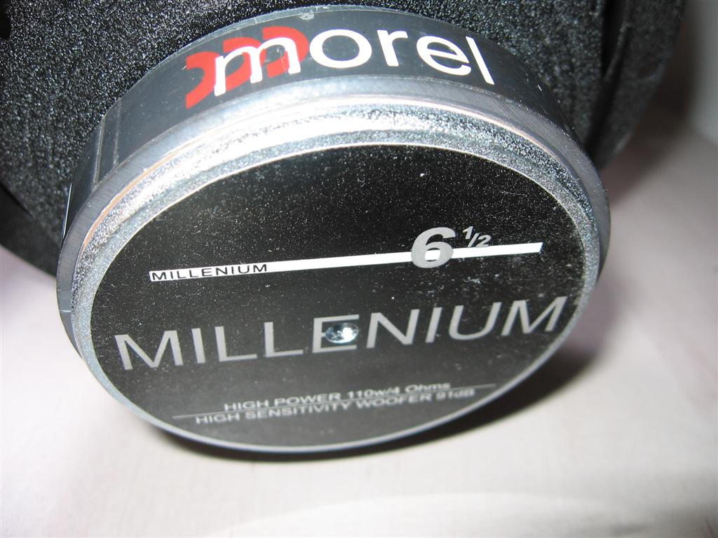

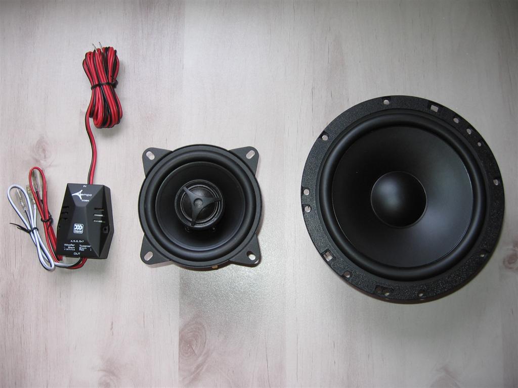

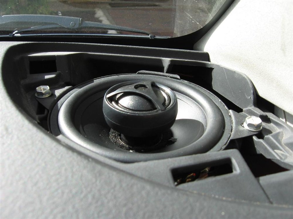

שלום לכולם!
אחרי התלבטויות קשות (באמת קשות) על עתיד המערכת שלי, החלטתי לפחות בשלב זה להתספק במשהו צנוע אך איכותי.
הסט אפ שתכננתי אמור היה להיות מורכב מה HU המקורי של הרכב (שאפילו לא קורא MP3 :?), זוג וופרים 6.5" מורל טמפו בדלתות וזוג רמקולים קואקסיאליים מורל טמפו 4" במקום המקורי בקדמת הדשבורד.
אחרי חיפושים הצלחתי לדוג זוג וופרים חדשים של מורל מילניום 6.5" (אני משער שהחבר'ה הצעירים בפורום מעולם לא שמעו עליהם :wink:) וזוג טמפו 4".

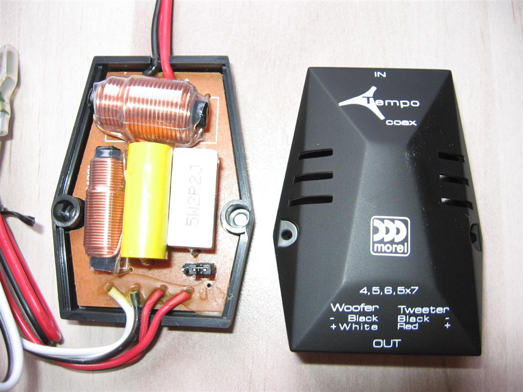

הופתעתי לראות שהקרוסאוברים הפיצקיים והתמימים של הטמפו למעשה חותכים את הוופר בקרוס מסדר ראשון (6DB) ואת הטוויטר ב 12DB! מאוד מפתיע בהתחשב בגודלו הזערורי של הקרוס הזה.
צירפתי מס' תמונות להנאתכם. אני לא חושב שאי פעם העלו תמונות של הרמקולים האלו.
תמונות מההתקנה יגיעו בקרוב.
איתמר.

לדעתי - זה סטאפ שאם תעבוד איתו נכון - אתה יכול לעשות בית ספר להרבה אנשים.
בכל מקרה, תבדוק את הערכים בקרוס רק בשביל לוודא שאין לך בעיה כזו או אחרת בנקודות החיתוך בין הרכיבים ותשים לב איך הטוויטר בטמפו-קואקס חתוך - אולי כדאי לך לחשוב על שפצורים...

הקרוס של הטמפו חותך בסדר גמור, יש סליל קטן לוופר (ממש קטן, אני משער שהוא עולה די גבוה) והטוויטר חתוך ב 6,000HZ ו 12DB. נשמע לי מספיק טוב.
המילניום ייחתכו מלמעלה ע"י סליל קטן, אני משער שבאיזור ה 3K. סליל של 2.5MH שזה מה שרציתי יוצא קצת יקר ובעיקר הוא גדול וכבד מאוד, לא רוצה.
מוטי, כן, מה שהיה לי בעבר היה קצת יותר איכותי מהסט אפ הנוכחי, אבל כאמור יש לי גם מגבלה תקציבית וגם אני לא רוצה לפרק ולהרכיב (ולפרק ולהרכיב ולפרק ולהרכיב) את האוטו החדש, אני מבסוט מהמקוריות שלו, שהכל יושב במקום ושאין זמזומים ורשרושים.
איתמר.
כן.
אבל כמו שרשמתי, הוופר ייחתך מלמעלה ע"י סליל.
איתמר.

אני הייתי מנסה לחתוך את הוופר ב300 ולתת לקואקסיאלי לנגן מ300 והלאה - לגבי הקואקס אני מניח שזו לא בעיה - רוב המגברים היום מסוגלים לתת HPF לפחות מ250 הרץ ומעלה.
הבעיה היא רק איך לחסום את הוופר כמו שצריך - לחסום אותו בLPF דרך המגבר לא תהיה בעיה אבל אתה תהיה זקוק לחסום אותו מלמטה בעזרת קבל.
אם יש לך שלושה חלקים - אין שום סיבה שתיתן לוופר שלך לצרוח...
Pioneer TS-X150
לפחות מקווה שתפריד בין יציאות אחוריים וקידמיים, כדי לשלוט על מידבאס מול מיד+טויטר.
