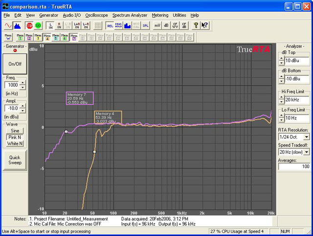

צר לי לאכזב, אבל חיבור מערכת ל HU מקורי ע"י חיבור HI POWER לעולם לא יניב תוצאה טובה.
הבעייה העיקרית היא לא בהמרה של הסיגנל אלא בסיגנל עצמו. הסיגנל שיוצא מה HU הוא סיגנל מאוד מעוות, ובעיקר תדרים נמוכים נחתכים ממנו באגרסיביות. מנחת טוב יכול להוות מעין bass boost, אבל מאוד קשה לעבד אות מעוות ולקבל תוצאה טובה.
אני מצרף תמונה של פרוייקט שמישהו עשה עם HU מקורי של איזו מאזדה. הקו הצהוב מציין את הענות התדרים דרך חיבור מנחת מאוד איכותי של David Navone והקו הורוד מציין את הענות התדרים אחרי הלחמת RCA ישירות למעגל המודפס של ה HU ועקיפת המגבר הפנימי.
ניתן לראות כי ההגברה הפנימית חותכת בצורה חדה מאוד את כל התדרים מתחת ל 100 הרץ בעוד בקו הורוד מקבלים הענות כמעט שטוחה.
לפותח השרשור, אם אתה מעוניין להוציא את המקסימום מהמערכת אני ממליץ להשקיע במנחת איכותי, להתקין רמקולים בדלתות הקדמיות ולחבר אליהם מגבר. מה שנעשה היום הוא בגדר אילתור.
