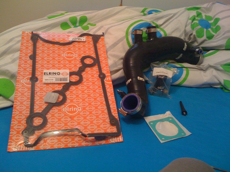

מצאתי בEBAY אחד מסיליקון שעולה יחסית זול רק שאין למוכר בצבע שחור, רק כחול ואדום ובעוד שבועיים יהיה בצבע שחור
השאלה אם כדאי למשוך עם זה ככה חודש או לקנות מקורי ולהחליף.

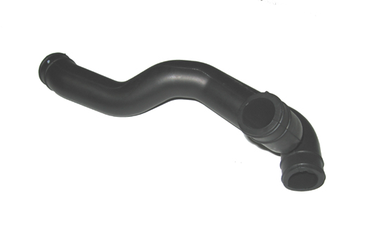

לא צילמתי אותו, זה יושב מתחת למכסה המנוע בצד ימין יש לו 2 חיבורים שניראים כמו Y על המנוע ואחד שהולך לכיוון האינלט.
מקט- 06A103221BH
תמונה להמחשה שיעזור להבין.
למיטב ידיעתי אין לצינור הזה השפעה ישירה על ירידת הגדישה אצלייך,זה כולה נשם,הדבר היחידים שהוא עושה כרגע זה ללכלך לך יותר בשמן.

בקשר לאינלט אני יודע שלא יהיה הבדל, אני רוצה להחליף לשדרוג עתידי, יכול להיות שהאינלט יישב בבית עד שאני ישפר תוכנה ואז נתקין אותו על הדרך.
