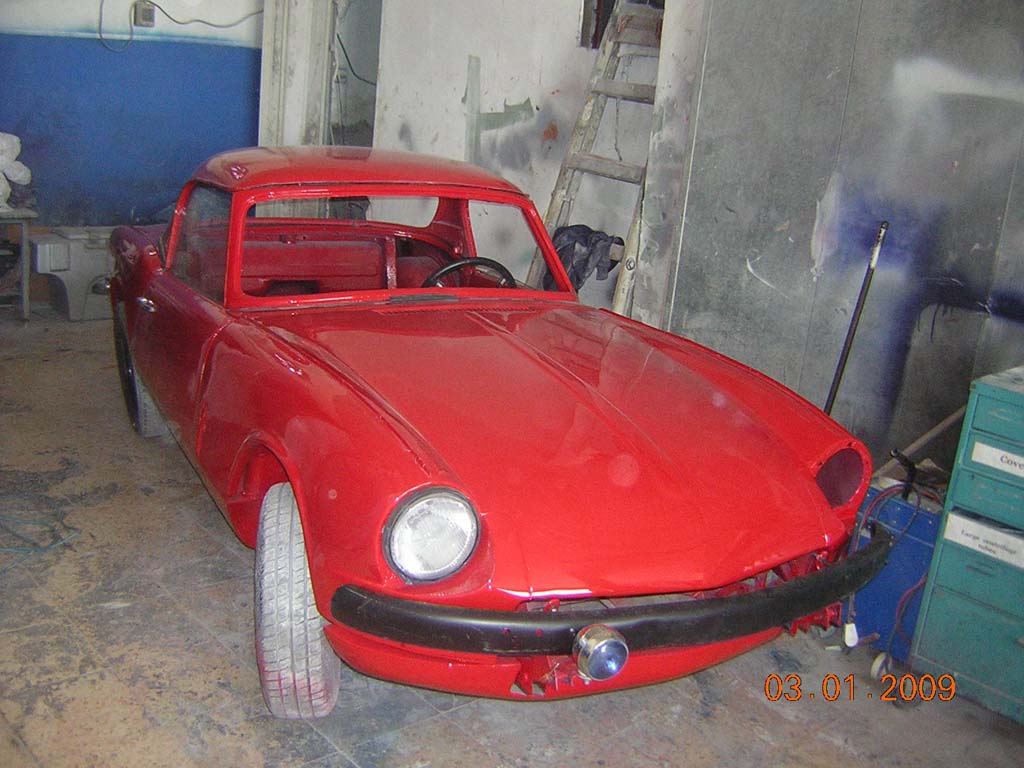

בגלל ריבוי פרויקטים העבודה על כל אוטו מתעכבת. עכשיו הגיעה תור מערכת החשמל
שקניתי את האוטו הוא הגיעה מפורק לחלוטין בלי חוט אחד שיושב באוטו. אני רוצה לבנות צמה חדשה אבל אני לא יודע מאיפה היא עוברת. בין התא נוסעים לתא מנוע זה פחות בעייתי יש חורים שיכולים לשמש להעברה של צמה הבעיה היא מאיפה עוברים החוטים לפנסים האחורים
אני מאוד ישמח אם משהו יודע מאיפה הם עוברים או משהו שיש לו ספיטפייר ויכול להראות לי

מצורפת תמונה של האוטו למי שלא זוכר או לא מכיר את האוטו
אין לך ספר?
הצמה לחלק האחורי של הרכב עוברת לאורך הצד השמאלי של הרכב . למעשה לא חשוב היכן תעביר אותה כיוון שאף אחד לא רואה אותה. אני מציע לך להעביר עוד כמה חוטים ללא מטרה כדי שתוכל להוסיף העתיד אביזרים אם תרצה.

בניית הצמה בטריומף היא נורא פשוטה.
אני בניתי את הצמה שלי בטריומף שלי.
מה שאתה צריך זה צינור שרשורי בגדלים שונים.
שהוא יהיה חתוך לאורך בכדי שתוכל כל פעם להוסיף אליו חוט חדש.
לאחר מכן אתה מתחיל בפנסים הקדמיים מעביר משם את הצינור השרשורי (הוא אמור להיות מהתחלת הרכב ועד סופו.
את החוטים שאתה מחבר אתה מכניס לצינור השרשורי ומושך עד הקופסת נתיכים שלך.
אותו דבר עם כל החיבורים האחרים, מדי כמטר לאחר שכבר סיימת לבנות אתה סוגר את הצינור באזיקון בכדי שחלילה שום חוט לא יצא.
אם אתה בצפון אתה מוזמן לראות את הטריומף שלי ולבנות על פי אותו העיקרון.
לגבי מעבר לפנסים האחוריים מעבירים את זה בצד הרכב מומלץ בצד שמאל מכיוון שגם הקופסא צריכה להיות בצד הנהג זה פשוט חוסך כמה עשרות מטרים של חוטים נוספים.
