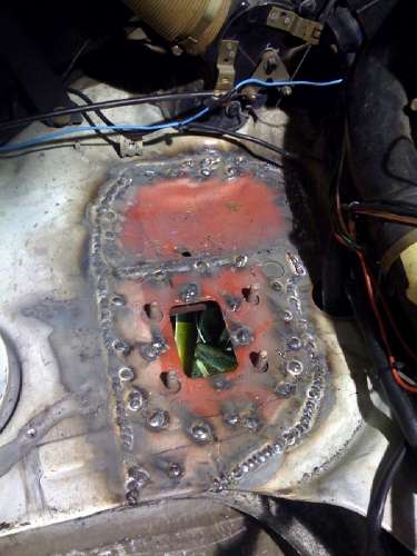

עוד כמה תמונות מהשתלת התושבת של הבוסטר מבודי של פורשה קררה חדשה לפורשה הישנה
נראה כמו הניתוח שעשו למפלצת של פרנקנשטיין, אבל בסוף העבודה לא ישימו לב שנשתלה החתיכה (כך לפחות הובטח לי), דבר אחד ברור - כשאסחט את הבלמים הבוסטר ימשיך להישאר במקום :wink:

מי ביצע את הריתוכים האלו ?
כי הם לא ניראים הכי מיקצועיים ויפים
::FEEL THE {XS} power::
התמונות בוצעו ע"י בעל מקצוע מאשדוד שהוא גם חבר, התמונות לפני הפיניש הסופי.
