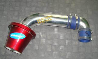

פשוט אני חשבתי שאת הצינור הזה(זה שאני חושב לקנות)צריך לחבר לפני הצינור השחור שבתמונה.
שוב תודה רבה על העזרה
