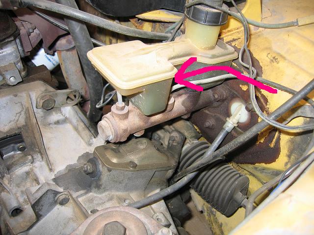

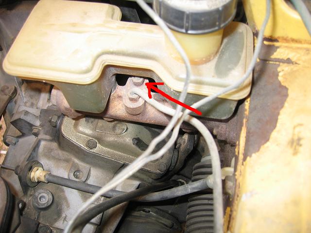

הנה תמונות של המשאבה הישנה - מסומן בחץ אדום הבורג שלא נוקז(אין לי כרגע תמונה של החדשה מורכבת אבל היא דומה מאוד)
כמוכן האם קיימת פטמת ניקוז בגלגלים האחוריים? ולא במשאבה האחורית?
אין גישה לבורג המסומן (זה למעשה מחבר הידראולי) כאשר המשאבה מורכבת, כי לא היתה כוונה שיבצעו ניקוז דרכו.
ניקוז נכון נעשה רק דרך פיות הניקוז (זאת איננה פיטמה. לפיטמה יש טעם אחר... :-D) הנמצאות על כל אחד מצילינדרי הבלימה ("משאבת גלגל" בז'רגון המקצועי).
לגלגל אין פיה ואין פיטמה....
נראה שצודק YUVK באבחנתו כי מערכת הבלמים האחורית לא נוקזה כלל. כשהבלימה נעשית רק באמצעות הבלמים הקדמיים, עצמת הבלימה נפגמת קשות, ויש גם פגיעה ביציבות הכוונית של המכונית בעת הבלימה.
וכמו שאמרנו קודם - פנה מהר לניקוז מלא ומקצועי. אפילו אם זאת איננה הבעיה היחידה!
