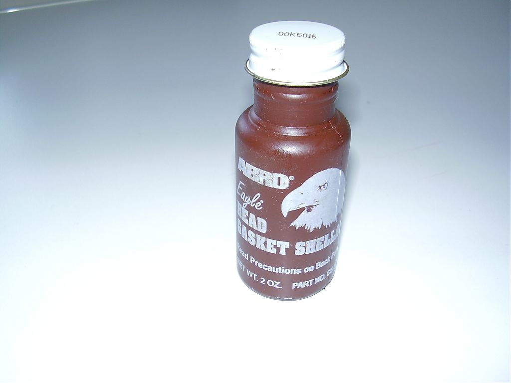

אבל לדעתי האישית,על אטם העשוי "משעם בלבד",רצוי למרוח שיכבת "שלק" דקיקה משני צידיו.החיבור בין השעם ל"שלק",מתבקש ביותר.אבל בשום מצב אין להשתמש בסיליקון.(הכל מנסיון)

ההזעה נמשכת כבר זמן רב ככה שהמנוע מלמעלה כבר קשה להבחין אם זה החמיר.אני מדבר על תקופה של כשנה שירד חצי קילו בערך ונראה שההזעה החמירה.בכל מקרה נתחיל בזה ונמשיך הלאה. כמה אמור לעלות השרלק הזה ? מיישמים אותו כמו הסילקון במסילה של המכסה מתחת לאטם וקצת על המנוע איפה שיושב המכסה?

"שלק" נמכר בחנויות בין 10-15 ש"ח.
ולהלן השלבים:
1.מרח שיכבה מעטה ואחידה על צד אחד של האטם,כאשר הוא על שולחן.
2.הרם את האטם מהשולחן,ותדביק אותו עם הצד המרוח-למכסה השסתומים.(שים לב שאתה מורח את הצד הנכון)
3.מרח את הצד השני של האטם שכאמור מודבק על מכסה השסתומים.
4.חכה שלש-חמש דקות,והרכיב את המכסה.
5.נכון שיש ארבעה ברגים,אבל אל תסגור אותם חזק מדי,כפיצוי על כך שאין יותר ברגים.כי אחרת מלחץ ההברגה,האטם יחליק החוצה או פנימה,ובכך לא עשית כלום.

בדלאל במסגר 30 ש"ח בערך.זה גם מה שעולה במוסך יבואן לפי מה שאני זוכר +-.
סטוורוס רק שהבנתי אותך אתה מדבר על שרלק לא?
כן הוא התכוון לשרלק.
אחרי שאתה מורח את השרלק מיד תצמיד את האטם, אין צורך לחכות אחרת הוא יתייבש ולא יבצע אטימה טובה.
shahar0015:כן.התכוונתי ל"שלק" המכונה "שרלק" אצל הסוחרים/מכונאים.
אגב:אני לקוח טוב,ולכן לי זה עלה 10 ש"ח :-D
ba323f:למה המלצתי להמתין 5 דקות?שיתייבש קצת ע"י ספיגת החומר בנקבוביות העץ!
ובכך למנוע מהאטם,להחליק פנימה/החוצה.וסתם לידע כללי "שלק"הוא לא דבק 3 שניות שמתייבש מייד-וגם לא אחרי 10 דקות.
ואל תדאג "בדקתי בישבילך".:wink:
האטם הישן הוחלף לפני כמה ימים, היה קצת יבש. מרחתי שכבה דקה של שלק ,חומר מוזר .זהו בינתיים לא הבחנתי בנזילה כלשהיא,אך נמשיך לעקוב כמה זמן זה יחזיק.
