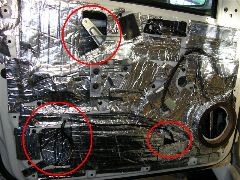

הדלתות פורקו ונוקו הסתבר שסאנג יאנג החליטו בנדיבותם יש לציין, להדביק יריעה קטנה של חומר
במרכז הדלת ניתן לראות בתמונה
על הפח החיצוני יש שיכבה של סקנד סקין לאחר מכן שיכבה של חומר X.
בחלק הפנימי של הפח הפנימי הודבקו בחלק מהמקומות סקנד סקין
בחלק החיצוני של הפח הפנימי הודבק רפה בנד ובחלק מהמקומות חומר X
לאחר האיטום המערכת נשמעת טוב משמעותית כל המיד באס \ באס הרבה יותר מוגדר
הנסיעה נעשתה שקטה יותר ורעשי הדרך ירדו משמעותית ,
רעש המנוע עדיין נוכח ואני מנסה לחשוב על פתרונות להשתקתו אם יש למישהו רעיונות אשמח לשמוע.
כמו כן אני יודע שבחלק מהמקומות היה ניתן לשים יותר חומר אך זה מה שהתקציב איפשר כרגע
אשמח לתגובות

אני לא יודע למה כולם חושבים שאם זה לא דיינמאייט או סקאנד סקין זה לא טוב, הרפה בנד אולי לא עבה ויעודי לרכב אבל בתוספת חומר איכותי, כלומר רפה בנד בשכבה שנייה נותן תוספת משקל טובה מאוד לדלת ולפח מה גם שברכב הקודם שלי השימוש ברפה בנד היה נרחב הרבה יותר מהנוכחית וגם שם זה עשה רק טוב לפלאסטיק ולדלת עצמה הוא לא נתנתק מהחלקים ולחילופין גם לא נזל והרס חלקים אחרי, לכן אני חושב שאנשים שרוצים לעשות איטום ברכב יכולים להשתמש ברפה בנד בתור סוגר פינות נקרא לזה שרק יוסיף
לפותח השרשור את יכול לסגור את החורים שנוצרו במנגנוני הנעילה על ידי שכבה דוד צדדית שבעצם לא תתדבק לברזל של מנגנון פתיחת הדלת ובכך לקבל אטימה טובה יותר

בוגדני מגעיל 1 האם יש חשיבות לסגירת החורים כדי לקבל אקוסטיקה יותר טובה?
