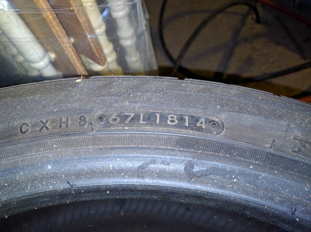

למכירה זוג צמיגים Toyo T1sport R17 45/225
בוגדני מגעיל1 פרסם הודעה בנושא של בוגדני מגעיל1 בתוך מכירה - חלקים, חלפים, אביזרים, שיפורים ועוד
