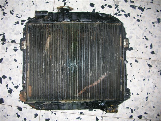

היום בשעה טובה היה מזג אויר טוב והרדיאטור פורק,
נימצאו עליו סימנים של חריטות על הרשת שגרמה לשני מעברים להיקרע,
אין לי מושג איך זה קרה, זה בטוח לא מהמאוורר כי אין עליו סימנים כל שהם וגם תראו שהחריטות לא בצורה עגולה,
לדעתי משהוא ניכנס/נפל בין הרדיאטור למאוורר,
בכל אופן הסתבר לי שהרשת היתה בסדר גמור על למיקרה הזה ועכשיו אני צריך להחליף אותה או את כל הרדיאטור קומפלט,
המידות של הרשת הם 43*35, אשמח לכל עזרה על מנת לצמצם הוצאות.
