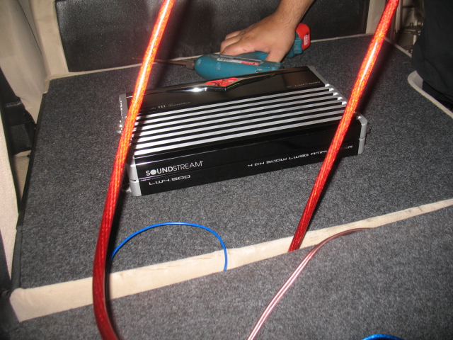

שלום לכולם שבוע שעבר התקנתי מערכת באוטו (הגיע הזמן).
המערכת מותקנת על גולף 2001.
רכיבים: רדיו דיסק פיוניר 580 (הותקן לפני שנתיים בערך)
1) קומפוננט מורל פולס
2) מגבר סאונדסטרים LW 4.500 (הסדרה החדשה 2008)
3) סאב רוקפורד P2 בתיבה פתוחה
בבקשה לא לשאול לגבי מחירים, אני מרוצה עד השמיים מהסאונד באוטו (האוטו אקוסטי בטירוף)

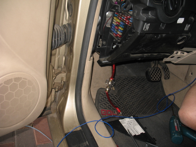

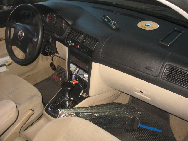

אני חייב לשאול :את הפלוס הראשי משכתם מתא המנוע נכון?
פשוט אני רואה את הפיוז בתא הרכב ליד הנהג.
וניתקלתי לא פחות בהתקנות מוזרות שהפלוס נימשך מהפיוזים.
אני מאמין ואתם
אני אבדוק אפשרות להעבירו למקום אחר.

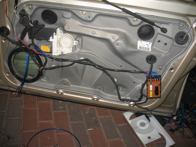

את הפלוס משכנו מתוך האוטו, מתחת לפיוזים כמו שאתה רואה. (הבנתי שככה זה בגולף ובבורה)

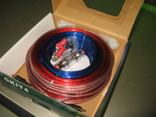

ד"א הכבל ששמתי הוא 8G.

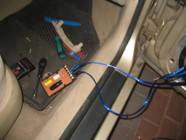

הקומפוננט חתוך מה-HU על 80HPF והסאב על 50\80 LPF, למרות שלא הצלחתי לשמוע הבדל בינהם. גם שהפולס חתוך על 50 הוא נשמע מצויין ולא מחרחר גם בווליום גבוה.

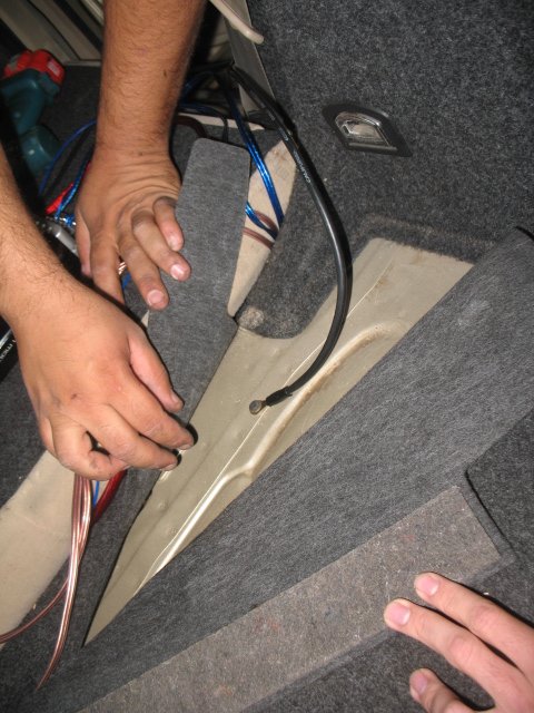

המינוס חובר לתחתית הרכב כמו שרואים בתמונה עם הכבל השחור.

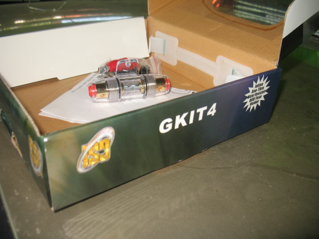

גש למתקינך לפניי תשרוף פיוזים באויר , ותמשכו פלוס מהמצבר חובה.
אני לא מבין את האדישות הזו למשוך פלוס כמו שצריך.
בברכה דודו.
אני מאמין ואתם

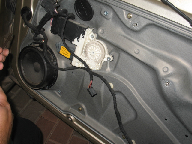

התקנה נחמדה אבל יש 2 טעויות:
1.לא כדאי לסים את הקרוס בדלת-למתקין לא היה כוח למשוך עוד חוטים כניראה.
2.הפלוס חייב לצאת מהמצבר.
+1
גם המינוס לא נירא משהו..
המלצה שלי הבורג של החגורות בטיחות.

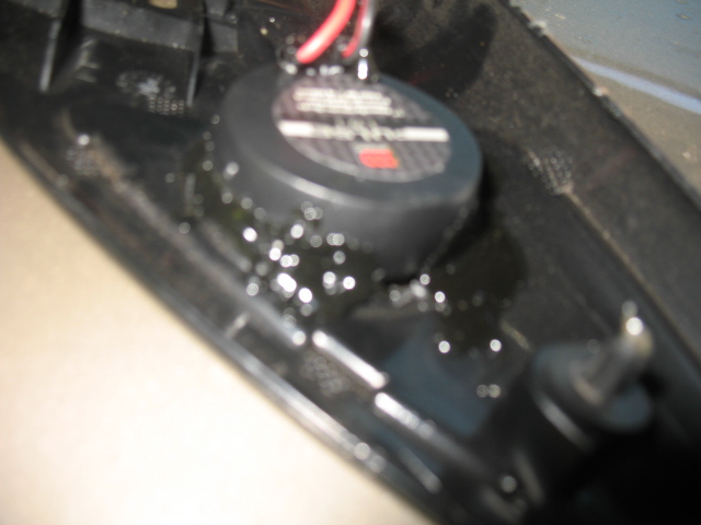

הקרוס לא חייב להיות בבג'ז, אבל מינמום מתחת לדש',
לא טוב לו המים והלחות (בטח לא לקרוס של מורל).
חוץ מיזה החלקים טובים, ואין סיבה שלא ישמעו טוב.
