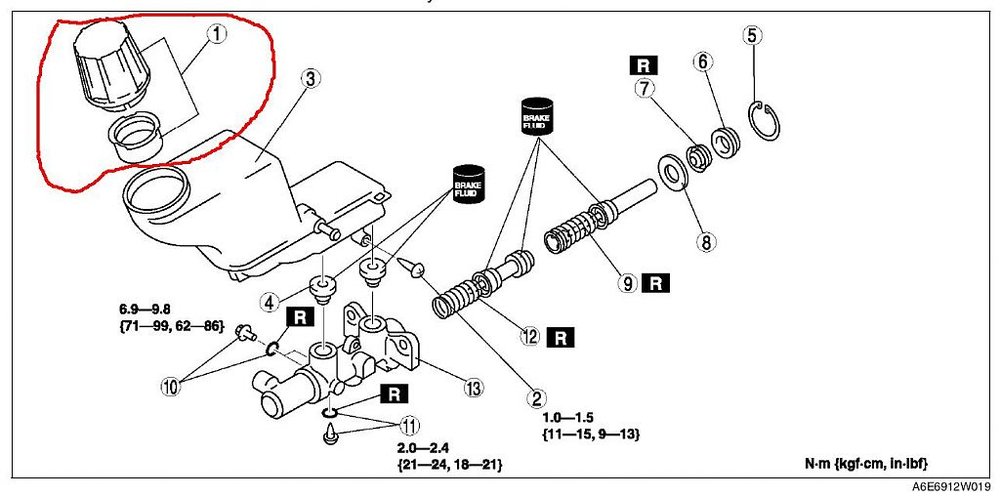

ברכב הנ"ל שנת 2004, הפקק פשוט "יושב" הוא מסתובב על "ריק" ובמשיכה קלה פשוט יוצא. ראיתי שמתחת לפקק יש משהו כמו שסתום חד כיווני ככה שנוזל לא נראה לי יכול לצאת ממנו פשוט אלא אם פותחים את זה איכשהו או שואבים את השמן.מפלס השמן תקין.
ביום שישי אני מתכוון ליסוע למוסך(מורשה) של המשפחה לטפל באוטו השאלה שלי האם זה דחוף לגשת לבדוק את זה לפני זה?
*אני רוצה לציין שבזמן האחרון בעת כניסת הABS לפעולה נשמע רעש של יניקת אויר אף פעם לא שמתי לב לזה קודם אבל יכול להיות שאני סתם פרנואיד וזה הרעשים שהמערכת משמיעה.באיכות הבלימה אגב לא שמתי לב לשינוי כלשהו.

האם מיכל נוזל הבלמים ברכבך נראה כמו בתמונה המצורפת ?

תודה על התגובות המיכל נוזל בלמים הוא באמת כזה.
