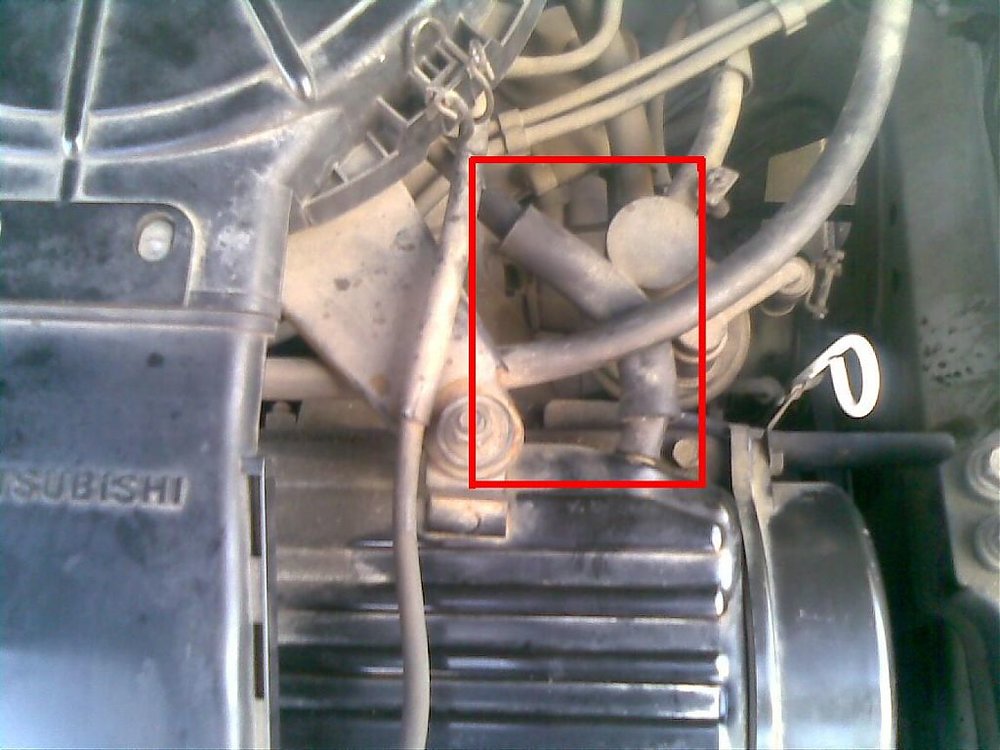

הנה תמונה שצילמתי לפני כמה דקות, האם זה הנשם [מסומן באדום] ואם כן כיצד מפרקים והאם יש פילטר יעודי שאפשר להרכיב עליו.
תודה

כן, זה הנשם לא זה לא הנשם!!!
פשוט מאד תשלוף את הצינור גומי הזה,
ותראה אם הוא נקי או סתום.
שלום.
הצינור גומי שצילמתה הוא הצינור שמזרים אויר "נקי" לבית גל-הארכובה ממסנן האויר והוא לא הבעיה ולא שסטום הנשם.
בשביל להגיע לנשם יש לפרק את מסנן האויר כולו כולל הבסיס שלו.
מתחת יש צינורית גומי שיוצאת מסעפת היניקה מתחת לקרבורטור ומיתחברת גם למיכסה השסטומים.
נתק את הצינורית מהחיבור למיכסה השסטומים ובעזרת רינג 14 מ"מ פרק את הניפל שמוברג למיכסה השסטומים.
הניפל שפרקתה הוא הבעיה זהו השסטום של הנשם ובלנסר הוא נוהג להיסתם.

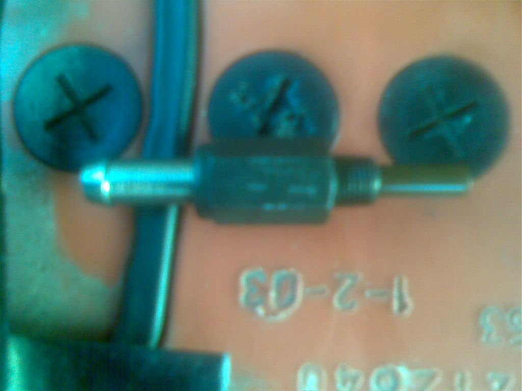

תהליך בדיקה: תכניס לפה את הניפל מהצד שמתחבר לצינורית [לא הצד של התבריג] ותנסה לינוק אם אתה מצליח לנוק בקלות אז זה תקין אעשו תנסה לדחוס אויר אם הפה אסור שתצליח.
מירב הסיכוים שלא תצליח לינוק.
בתוך השסתום הזה יש מנגנון של קפיץ ובוכנה קטנה, מה שעלך לעשות זה לנקות אותה בזהירות בעזרת ספפרי קרבורטור ולחץ אויר "קומפרסור" אבל בעדינות. אחרי שניקיתה תיבדוק שוב שהשסתום עובד ואם כן הרכב אותו וניפתרה לך הבעיה.
כול זה עדין לא מבטיח שאין נזלה בנוסף לתקלה אבל בדרך כלל זו הבעיה בלנסרים ולא רק בהם.

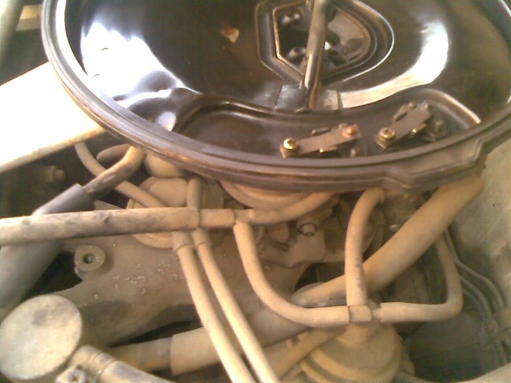

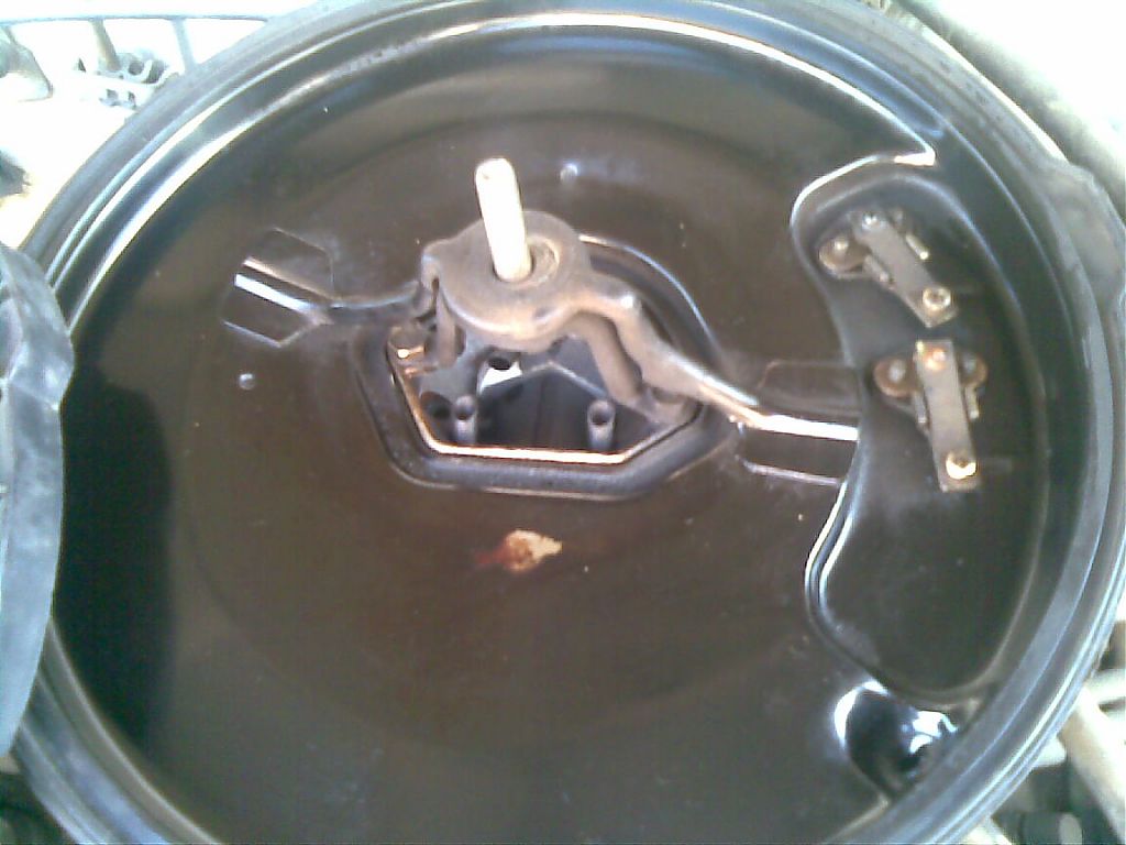

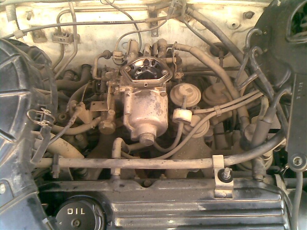

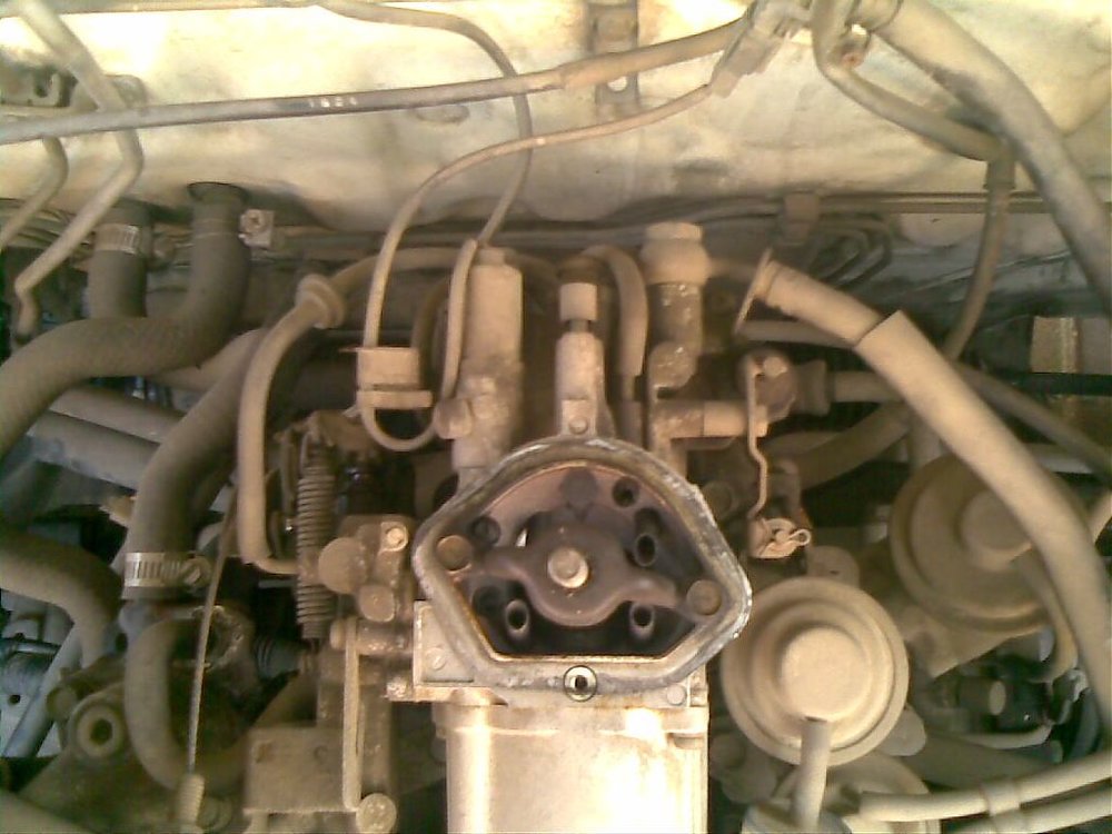

היי בני תודה על העזרה אך עדיין מהסברך לא כל כך הבנתי על מה מדובר, ניגשתי ישר לאוטו, פירקתי את הבית פילטר אויר והנה מה שהתגלה מתחת, יש את הקרבורטור, ומתוך בית הפילטר אויר יוצאים שני צינוריות, אחת שמתחברת לצנרת של הפילטר אויר, ואחת שמתחברת לקרבורטור, הצינורית שמתחברת לקרבורטור מתחברת לצינורית משומנת שאליה מחוברים עוד 4 צינוריות באותו הקוטר. לא הצלחתי להבין מה מהם הנשם ולצורך הסרת ספק צילמתי עוד מספר צילומים שתוכלו לעזור לי חברים.
תודה

עוד תמונה
שלום רב!
בתמונה זאת, קל מאד לזהות את הניפל של השסתום אל חוזר , של הנשם שחברי בני ל. דיבר עליו.
לך מול מכסה מלוי מיכל השמן, שכתוב עליוOIL, מולו תראה זוית צינור גומי עבה המתחברת לניפל הנפתח בעזרת מפתח 14"ממ, פרק אותו ונהג לפי ההוראות של חברי בני ל.

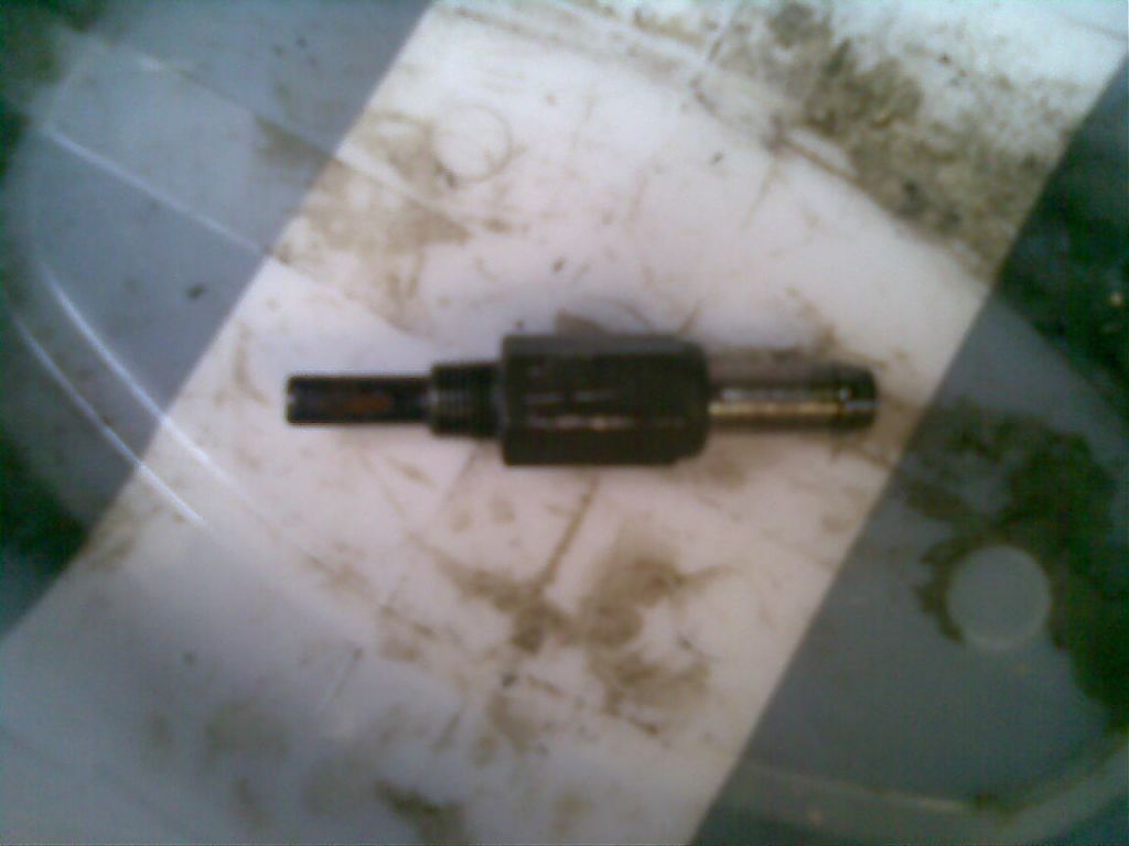

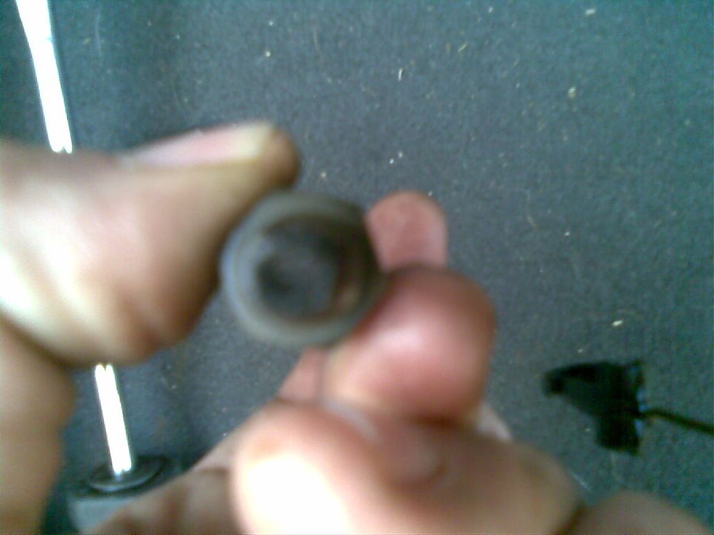

אחרי חיפושים ופירוקים מצאתי את הנשם , איך לא מצאתי קודם, מלוכלך סתום כולו שחור ומלא זמן שרוף
ניקיתי עם ספריי דיגריזר לקרבורטורים, יצא כמו חדש או לפחות הרבה יותר טוב ממה שהיה קודם.
יש תמונות.
עוד שאלה, הבנתי שיש אפשרות לחבר על הנשם פילטר קטן כמו בתמונה
השאלה זה האם זה בא במקום הנשם/ בתוספת לנשם? ומה עושים עם הצינור שמתחבר לקרבורטור במידה ושמים פילטר כזה?
והנה תמונות של הנשם לפני ואחרי
